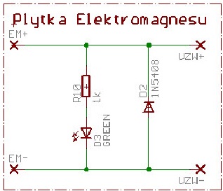

    3) Pytanie trochę z innej beczki. Podłączam diodę 1N4008 zaporowo. Elektromagnes jest zasilany napięciem stałym 9V/2A. Układ który przedstawiam niżej to oddzielna płytka do informowania o załączeniu elektromagnesu. Schemat przedstawiam poniżej. Czy muszę do diody dołączyć rezystor?

    duke_luke
    1. Zawsze możesz używać polecenia Move : Group, nie ma chyba sensu zamieniać elementu który pasuje tylko dlatego, że piny nie są zgrupowane. Alternatywą jeśt zrobienie własnego elementu, 3pinowe złącze to będzie 5 min roboty ;)
    2. BD705 ma trochę niższe parametry od BD911, ale jeśli to nie koliduje z założeniami projektowymi, to nie powinno być problemu.

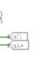

    Paweł35hm
    Mam pytanie gdzie znajdę takie elementy. Przeszperałem wszystkie biblioteki i nie trafiłem.
    Dziękuję za pomoc.
    Eagle - Jak pogrupować złączki ARK3 i znaleźć zamiennik BD911?
    #8 13027423
    miszczo997
    Pierwsze to nie elementy, tylko labele(etykiety). Wstawia się je narzędziem label. Drugie to najprawdopodobniej złącze kanda 10 pin czyli biblioteka con-ml, albo goldpin 2x5, czyli biblioteka pinhead lub con-lstb.

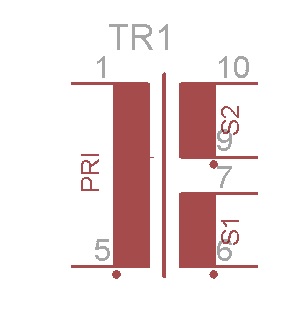

  • #12 13131764
    Prem21
    Witam, widzę że ktoś już podpiął się pod temat, to też to zrobię :)
    Robię projekt płytki w EAGLE'u i mam problem ze znalezieniem dwóch elementów w bibliotece. Wyglądają następująco:
    1) Eagle - Jak pogrupować złączki ARK3 i znaleźć zamiennik BD911?
    2)
    Oba elementy przeznaczone do montażu przewlekanego. Szukałem już pod najróżniejszymi nazwami, także bibliotek do ściągnięcia i nie mogę znaleźć.
    I jeszcze na marginesie, czy cewka z rdzeniem DS10 może być umieszczona na miejscu Eagle - Jak pogrupować złączki ARK3 i znaleźć zamiennik BD911? [/img]
  • #13 13131968
    Paweł35hm
    1 biblioteka trafo i zakładka EP04.5
    2 weź sobie obudowę od tranzystora TO-92 powiedzmy BF959
    zmień mu nazwę i najważniejsze masz
  • #14 13133564
    Prem21
    Dziękuję za odpowiedź!
    Ten transformator, który podałeś składa się z dwóch uzwojeń wtórnych, a ja potrzebuje takiego z jednym i trzema ścieżkami, jak na rysunku. Tu są cztery.
    A i co do UM66, to jeśli wrzucę na schemacie obudowę, to na płytce utworzy się coś co nie przypomina raczej tego układu (generatora tonów), także taka zamiana chyba nie wchodzi w grę.
    Znalazłem temat, w którym poszukuje się/uploaduje biblioteki eagle'a, na który wcześniej nie wpadłem, odpowiedzią w którymkolwiek z nich nie pogardzę :D https://www.elektroda.pl/rtvforum/topic625711-2010.html#13133679
  • #15 13134223

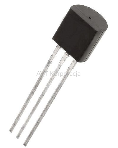

    Paweł35hm
    Generator tonów ma identyczną obudowę jak tranzystor jaki podałem. Kiedyś robiłem dzwonek na nim. Tu masz foto um66 obudowa ta sama dla pcb to ważne na schemacie poprowadzisz połączenia jak trzeba i już.
    Co do transformatora to on ma na środku połączone uzwojenia więc jest taki jak twój.
  • #16 13135199
    Prem21
    Specem nie jestem, ale on nie wygląda jak by miał połączone uzwojenia na środku. Muszę poprowadzić 4 ścieżki, chyba że mogę połączyć sąsiadujące fragmenty S1 i S2 i z tak powstałej gałęzi poprowadzić ścieżkę dalej do układu, tylko mam wątpliwości co do takiego rozwiązania.
  • #17 13135575
    Paweł35hm
    Sprawdziłem to jest taki spinasz na schemacie początek i koniec uzwojenia na środku i jest ok. Odpal program i sobie sprawdź.
  • #18 13136011
    Prem21
    OK, dzięki za pomoc.
