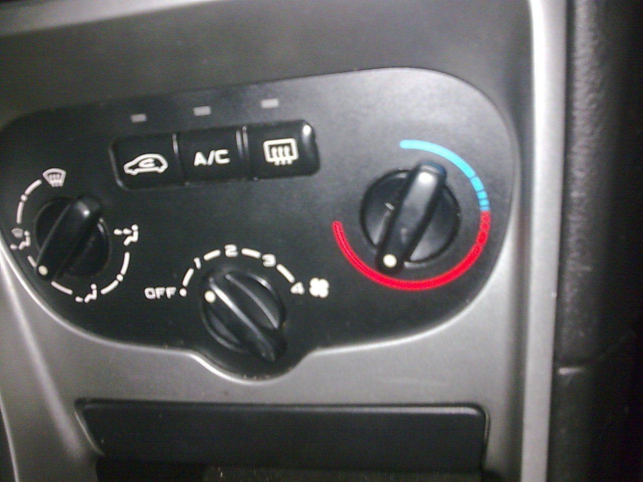

  • #7 12991685
    dnlq
    Peugeot 307sw 2003 - Nawiew nie działa po montażu szufladki, co sprawdzić?
    tutaj widac wtyk nie wiem od czago i jest odłączony..
    a tutaj przerwane przewody ktore zlutowałem i zaizolowałem lecz nadal to nic nie dało
    Jak klikam na klime, nawiew na szybe lub obieg tylko w samochodzi to slychac ze cos sie dzieje ale dalej nic nie wieje na zadnym poziomi i opcji. Prosze o jakies wskazowki bardzo mi to przeszkadza bo szyby paruja jak powalone..
    Jeszcze takie pytanie ile mogla by kosztowac taka naprawa i gdzie zawiezc samochod mieszkam w okolicach gdyni. z gory dziekuje.
