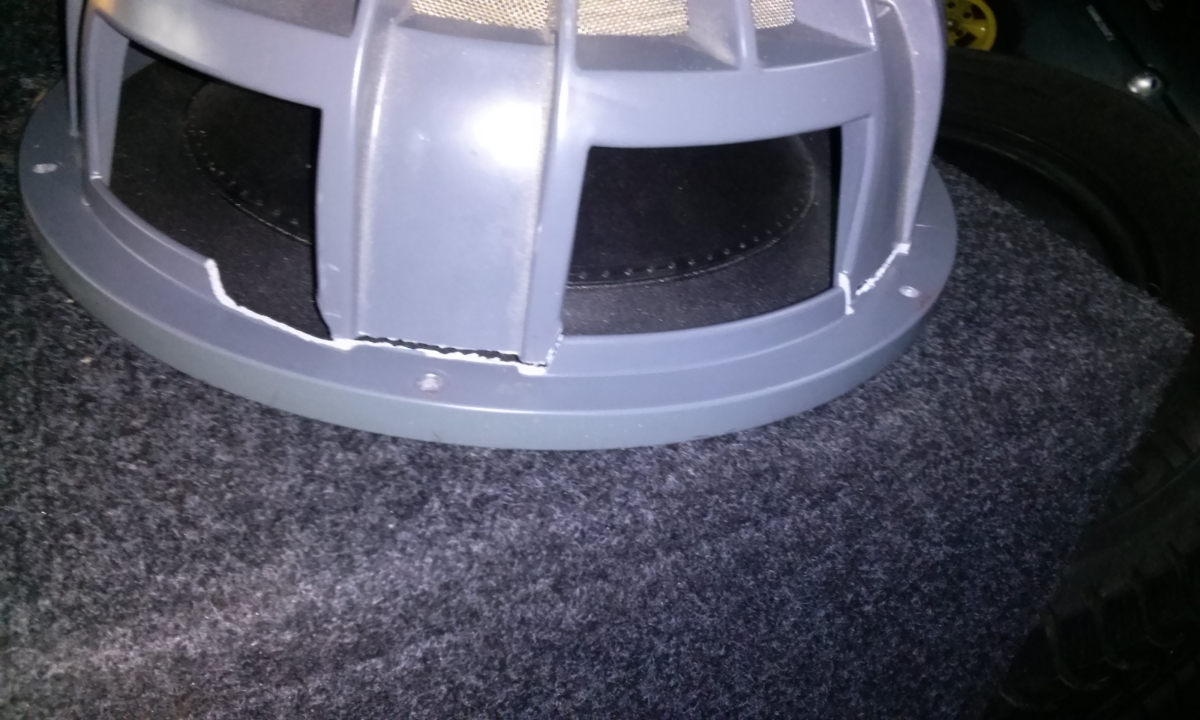

    Posiadam głośnik jak w temacie, ale niestety po wyciągnięciu go z pudła okazało się, że kosz w 2 miejscach jest pęknięty, oraz że ogólny stan zawieszenia górnego jest zleżały i posiada mikropęknięcia. Dodatkowo w jednym miejscu jest delikatnie przetarte/sparciałe.
    Moje pytanie brzmi czy jest to do naprawienia (klejenia/spawania) by głośnik grał tak, jak powinien? Zawieszenie da się jakoś zregenerować? Bo z wymianą pewnie będzie ciężko..
    Poniżej zdjęcia uszkodzeń głośnika.

    Rozłożyć głośnik na części pierwsze i dać kosz do spawania.
    Co do zawieszenia. Albo grać aż się rozsypie, albo szukać zestawu do recone`a o ile takowe są dostępne.

    Jak widać zawieszenie jest nie tylko klejone a również szyte więc wątpię by udało Ci się wymienić zawieszenie na zgodne z oryginałem. Pozostaje szukanie recon kita. Kosz możesz skleić jakimś dobrym klejem do metalu ale z uwagi na to że jest to sub typowo SPLowy klej może nie wytrzymać.
    Na twoim miejscu skleiłbym go klejem, zawieszenie zostawił jak jest i liczył na to że pogra jak najdłużej ;) Jeżeli chcesz go rewitalizować to weź pod uwagę fakt że może być to operacja nie opłacalna;)

    Głośnik sklejony, membrana okazała się nie w takim strasznym stanie jak mi się wydawało. Znawca CA powiedział, że głośnik pogra jeszcze spooro czasu.
    Pasta jakiej użyłem do sklejenia to TECHNICOLL SUPER METAL 4 - polecam z czystym sumieniem. Głośnik robi mega robotę w aucie :) :)))) i to pod 400 rms @2ohm.
