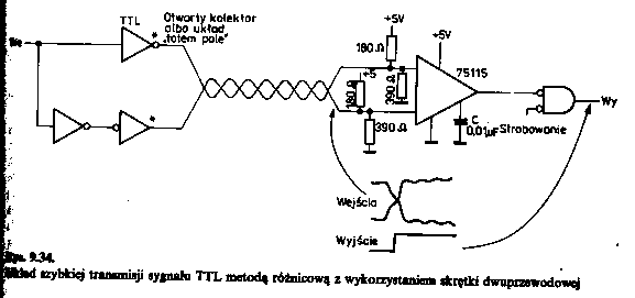

    Ja na RS232 miałem 9600bps na (marnym) kablu 20m.
    A z rozwiązań elektronicznych - wystarczy przesyłać sygnał różnicowo, czyli w najprostszej wersji jako interfejsy we/wy posłużą wzmacniacze operacyjne.
    Sam "wzmacniacz" niewiele pomoże, przyspieszy tylko nieco przeładowywanie pojemności kabla, ale odporność na zakłócenia pozostanie dalej ta sama, czyli prawie żadna (przykra cecha transmisji liniami asymetrycznymi). Pozostaje jeszcze zastosować lepsze kable - ekranowane, ale to tylko połowiczne rozwiązanie.
    Tak, jak w załączniku, ale zamiast tych bramek sterujących linią para wzmacniaczy operacyjnych - jeden wtórnik i jeden odwracający.
