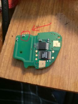

    podepnę się ponieważ temat ten sam. nie działa pilot po rozebraniu mam wrażenie że brakuje elementu w miejscu zaznaczenia.
    Czy byłby ktoś tak miły i zrobił mi fotke swojego pilota w środku żebym mógł stwierdzić co to za element? chyba że ktoś wie jaki dokładnie ma być to jeszcze lepiej.

    Witam, nie brakuje Ci kolego zadnego elementu, u mnie pomoglo przelutowanie(poprawienie lutów) wszystkich elementów łącznie z układami scalonymi.
    Niestety musze to robić średnio co okolo 2 miesiące.
    Aby sprawdzic takiego pilota należy dorwać jakies radio PMR
    ale takie, ktore ma mozliwość rozblokowania wyciszania szumów (SQL).
    Ustawic na kanał pierwszy, wcisnąc przycisk na pilocie.
    Powinno byc slychac pojedyńcze piknięcia w radiu.

    Wielkie dzięki za fotkę. ja właśnie przelutowalem całość i nie zauważyłem czy był wcześniej jakiś element.

    Nie wiem czy przypadkiem problemem nie jest zlacze baterii.Zauwazylem ze u mie bateria sie "wypina".Zrobilem troche inne mocowanie baterii i na razie jest ok.

    Mma problem pilot dziala tylko wśrodku i po przyłożeniu do szyby po rozebraniu widać że brakuje elementu anteny podpowie co to za mikrus ? na zdjęciu zaznaczyłęm Citroen Xsara Picasso 2002r. - Nie działa centralny zamek z pilota
