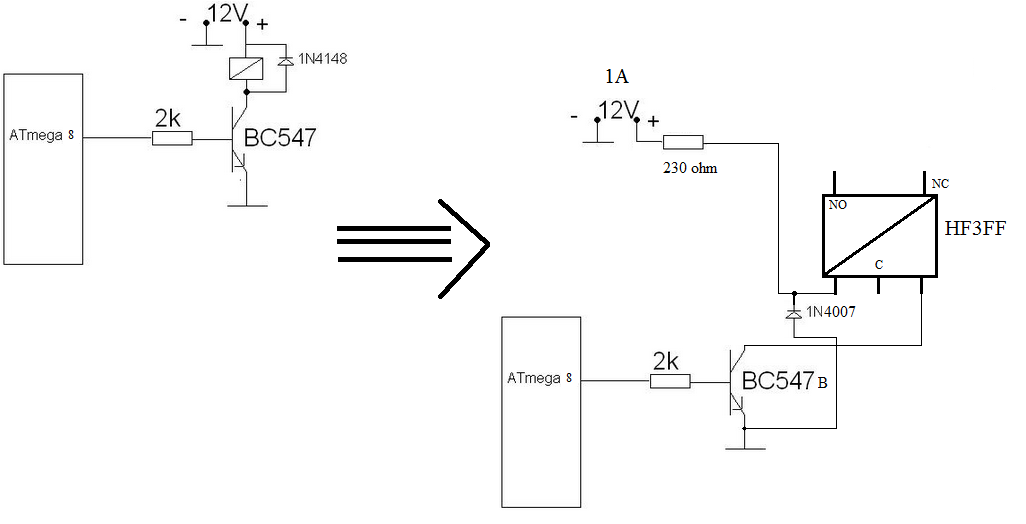

    Znalazłem w internecie że jednym z sposobów sterowania przekaźnikiem jest wykorzystanie tranzystora.
    ATmega8 - Dlaczego przekaźnik nie działa z rezystorem 1 KΩ na kolektorze?
    Po lewej jest znaleziony schemat. A rzeczywiste połączenie ma wyglądać tak jak po prawej? Stosuję zasilacz 12V 1A, dlatego na kolektorze jest rezystor 230 Ω ponieważ max prąd kolektora to 100mA. Jak rezystor jest większy od 230 Ω, na przykład 1 KΩ to przekaźnik się nie przełącza. Dlaczego?
    Prąd kolektora nie jest zależny od prądu bazy ?
    Ic = β x Ib ?

    tmf
    Ten rezystor jest zupełnie niepotrzebny. Jeśli przekaźnik ma cewkę na 12V to po włączeniu pobierze on sobie tyle prądu ile potrzebuje (co wynika z wewnętrznej rezystancji cewki). Ponieważ twój tranzystor pracuje tylko jako przełącznik, jedyne co cie interesuje, aby wyliczony prąd kolektora był większy niż prąd pobierany przez przekaźnika i był możliwy do uzyskania przy danym prądzie bazy (wzmocnienie tranzystora).

    cyber90
    Rozumiem że dioda ma być podpięta w ten sposób i powinna znajdować się jak najbliżej przekaźnika i w miarę daleko od tranzystora?
    Przekaźnik ma cewkę na 12V przynajmniej o taki prosiłem i niby taki dostałem.
    Oznaczenia jakie znajdują się na przekaźniku to 10A 277VAC / 12A 125 VAC, ale to są maksymalne prądy przy danym napięciu które jest przełączane tak?
    Rezystancja na cewce wynosi 388 Ω z datasheet'u wynika że minimalne napięcie załączenie wynosi 9 V to minimalny prąd to około 24 mA ? To w sumie przy rezystorze 1K nie miał prawa się przełączyć bo płynęło tylko 12mA.
    Krótkie mają być wszystkie połączenia z wyjątkiem bazy tranzystora. Diodę daj jak najbliżej przekaźnika.

    albertb napisał:
    Tak, mam na myśli diodę.
    Wyobraź sobie, że pewne względy wymuszają dość dużą odległość cewka przekaźnika - tranzystor.
    Następnie narysuj sobie schemat połączenia zastępując długie przewody cewkami.
    Raz w przypadku, gdy gdy diodę umieścisz przy przekaźniku, a raz , gdy przy tranzystorze.
    I przeanalizuj co z tego wynikło.
    Albert
    Przypadek długich przewodów może/powinien zawierać dwie diody - jedną przy tranzystorze drugą przy przekaźniku.
    Odbijając piłeczkę - rozrysuj to samo, ale z diodą przy tranzystorze i pomyśl jak piękną antenę emitującą zakłócenia przy wyłączaniu przekaźnika fundujesz tak zaprojektowanemu układowi :)
    Wystarczy zobaczyć co potrafi zrobić mały kondensator 100nF:
    a później policzyć co ma większą indukcyjność 1m przewodów, czy cewka przekaźnika.
    A dla autora tematu link: http://mikrokontrolery.blogspot.com/2011/03/przekaznik-i-zaklocenia.html

    Weź do ręki sprzęt do pomiaru EMC i prześledź, co generuje większe zakłócenia.
    Wtedy zweryfikujesz co jest bajką ... :)
    @cyber90
    Zrób tak jak napisałem:
    bo w tym jesteśmy zgodni z Albertem:
    albertb napisał:
    Oczywiście, krótkie wszystkie nie zaszkodzą.

    Pierwszy film pokazuje (na przykładzie układu eliminacji drgań styków przycisku) zjawisko indukcyjności kondensatora, przycisku, styków płytki i rezystora, i jest filmem tworzonym na potrzeby artykułu:
    http://mikrokontrolery.blogspot.com/2011/04/przycisk-drgania-stykow-debouncing.html
    gdzie jest to wytłumaczone na przykładzie dokumentacji Atmela opisującego ten problem.
    Nadal tylko piszesz, ale materiałów i obliczeń żadnych nie przedstawiasz.
    Jeżeli dyskusja ma być merytoryczna, to wysil się troszkę :)
    Bardzo chętnie poznam Twój punkt widzenia poparty teorią, wzorami, obliczeniami i pomiarami, a ja z chęcią zweryfikuję swój punkt widzenia, jeżeli EMC generowane przez przewód będzie większe, gdy zastosujemy diodę przy przekaźniku, niż gdy będzie ona przy tranzystorze.
    Nadal jednak uważam, że rozpatrywanie długich przewodów pomiędzy tranzystorem i przekaźnikiem jest co najmniej niepotrzebne, bo elementy wykonawcze (tranzystor, przekaźnik i dioda) powinny być na jednej płytce jak najbliżej siebie. Ale dla nauki ...

    Na koniec więc załączam materiały RELPOL S.A. (producent przekaźników od 1958r.):
    Artykuł dotyczy (patrz wstęp):
    .... Dodatkowo przepięcia mogą spowodować,
    że urządzenia wyposażone w przekaźniki
    elektromagnetyczne nie będą spełniać wymagań
    w zakresie kompatybilności elektromagnetycznej (EMC).
    a w treści:
    Cewki przekaźników w stanie zadziałania mają dużą indukcyjność,
    co powoduje, że przy wyłączaniu na cewce przekaźnika
    występuje raptowny wzrost napięcia. Sytuacja taka
    występuje zarówno przy cewkach na napięcie stałe, jak i na
    napięcie przemienne. Jeżeli elementem wyłączającym cewkę
    przekaźnika jest np. tranzystor, to może nastąpić uszkodzenie
    tego elementu. Dodatkowo takie zakłócenia impulsowe mogą
    negatywnie wpływać na działanie pobliskich układów elektronicznych.
    Na rysunkach 1 i 2 przedstawiono przykładowe przebiegi napięcia
    na cewce przekaźnika podczas wyłączania.
    Dla cewek zasilanych napięciem stałym najlepszym i najprostszym
    rozwiązaniem tego problemu jest równoległe podłączenie
    do zacisków cewki zwykłej diody prostowniczej.
    W trakcie przepływu prądu przez cewkę dioda spolaryzowana
    jest zaporowo (przez spadek napięcia na cewce). W momencie
    wyłączenia napięcia na cewce dioda zaczyna przewodzić,
    powodując zwiększenie napięcia na cewce przekaźnika
    tylko o spadek napięcia na przewodzącej diodzie.
    Projektanci układów elektronicznych, w których występują przekaźniki
    elektromagnetyczne, praktycznie zawsze stosują diody
    gaszące podłączone równolegle do cewki przekaźnika.
    W większości przypadków do tego celu doskonale nadaje się
    dioda typu 1N4007. Diody wyjątkowo efektywnie usuwają
    przepięcia, są tanim, niezawodnym i niewymagającym skomplikowanych
    obliczeń sposobem zdławienia napięcia samoindukcji
    cewki. Jedynym minusem układu diodowego jest
    znaczne (około trzykrotne) zwiększenie czasu powrotu przekaźnika.
    Czas powrotu można zmniejszyć poprzez podłączenie
    szeregowo z diodą dodatkowego rezystora, lecz w takim
    wypadku zwiększa się wartość przepięcia przy wyłączaniu
    cewki.
    Źródło RELPOL producent przekaźników (patrz załącznik):
    @cyber90
    Dlatego niektóre przekaźniki mają fabrycznie wbudowane diody:
    Relpol posiada w swojej ofercie zarówno przekaźniki, w których
    elementy przeciwprzepięciowe mogą być montowane
    w ich wnętrzu
    (diody lub warystory), jak i gotowe moduły
    przeciwprzepięciowe przeznaczone do montażu w gniazdach
    wtykowych
