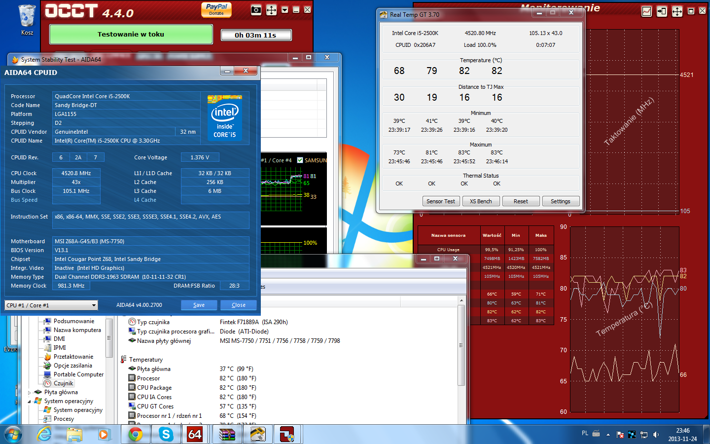

    Mam problem podkręciłem procesor 4,5ghz dość małe napięcie jest stabilny ale nie wiem jaką temp mam się sugerować.Sugerować się rdzeniami czy też CPU GT CORES?W grach rdzenie sięgają max 55C. Na 5,1Ghz i 1,5V 3d mark zaliczony temp rdzeni 67.A może ten occt tak katuje procesor i się nie przejmować?
    Radiator nie ma 80-90 stopni jest ciepły myślę że ma około 50 a w idle 35-45 zależy jak ciepło w pokoju. Chłodzenie to Thermalright HR-02 i pasta z zestawu.

    Generalnie trudno sugerować się programami które odczytują temperatury bo zawsze jest jakaś niedokładność w każdym innym sofcie. W biosie sprawdzałeś?. Problem może leżeć gdzie indziej a mianowicie połączenie między rdzeniem a Ihs'em może być kiepskie a wtedy nawet najlepszy radiator nie jest wstanie Ci pomóc.

    A czym jest temp cpu gt cores?
    Tylko w aida jest ten czujnik. W biosie jest normalna temp (idle) nie moge spr pod obciążeniem

    1.37V to sporo jak na 4.5GHz. Temperatury masz średnie ale napięcie za wysokie.
