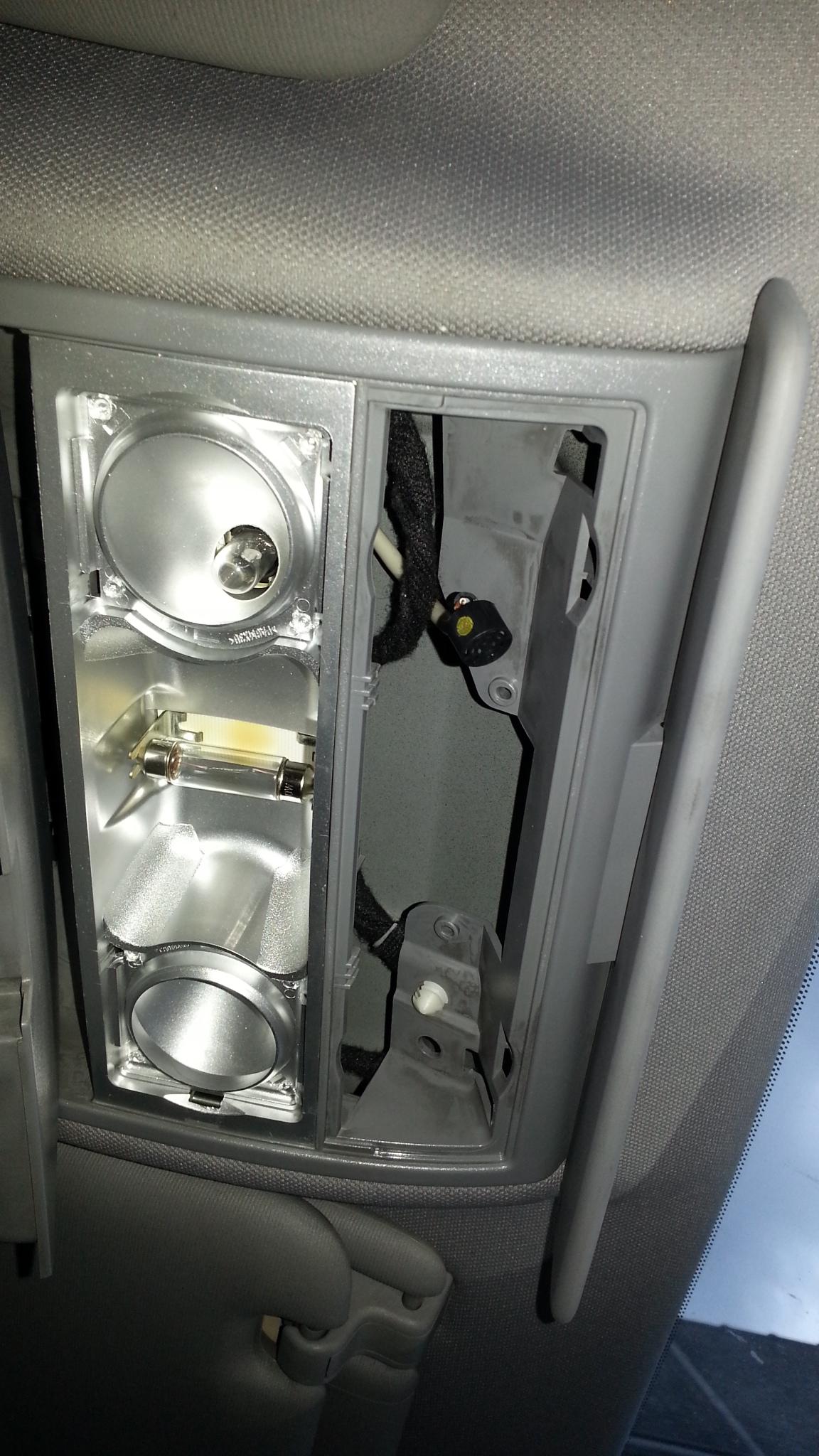

    Witam wszystkich,
    Przestała mi działać lampka podsufitki a raczej działa przez sekundę jak się stuknie we włącznik :)
    Próbowałem ją zdemontować ale utknąłem :) Po odkręceniu dwóch śrub mocujących w części schowka na okulary zacząłem odpinać spinki w koło. Część od strony bagażnika odczepiła się ładnie natomiast część od szyby przedniej trzyma się bardzo mocno. Nie chcę rwać na siłę żeby nie uszkodzić podsufitki bo mam wrażenie jakby tam gdzieś były schowane kolejne wkręty bo tak mocno trzyma.
    Czy mógł by mi ktoś doradzić jak to się demontuje?
    Załączam foty I z góry dziękuję.

    Błażej
    I reszta to będą zaczepy. Dość mocno trzymające w miękkiej tapicerce. Spróbuj w tą prostokątną dziurę za osłonką wsunąć palce i namacać, gdzie zaczepy trzymają.

    kmmazi
    Dzięki. No nic nie mogłem tam wyczuć ostatnio ale spróbuje jeszcze raz. Czy te zaczepy są takie same w koło ( jak widać na zdjęciu "a.jpg") takie metalowe czy z przodu będzie cos innego? Czy wsuwanie czegoś w szczelinę może je odblokować?

    Błażej
    Wyjmij jeszcze z obudowy sam panel z lampkami. Z boku masz miejsce, by podważyć śrubokrętem. Pod nim mogą być jeszcze dwie śruby lub zapinki.
    Zaczepów masz 6 od strony od której demontujesz i jeszcze dwa mniej więcej na linii przodu panelu lampek.

    kmmazi
    Udało się. Błażej dziękuję. Pod Lampkami były dwa kolejne wkręty - jak widać na zdjęciu "od tyłu " :)
    Światło nie działa bo blaszki włącznika się odgięły- strasznie lipny patent. Żeby naprawić muszę go wylutować. Jak to zrobię to dam znać jak poszło.

    kmmazi
    Konieczne było wylutowanie przełącznika I trzech diod. Podgięcie blaszek wystarczyło I przełącznik chodzi jak nowy :)
