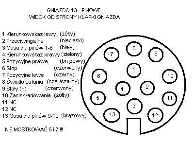

    Wtam. Posiadam opla merive 1.6 2008 r. Gdy przypne przyczepke sa switla i stop, jednak gdy wlacze kierunek gasnie wszystko nawet przy samochodzie , spawdzalem na kilku innych i to samo, problem jest przy samochodzie

    2. Przyczepka dobrze okablowana? Może to ona robi zwarcie lub inne żarty. Podłącz inną i sprawdź.
    3. Jakieś bezpieczniki nie ulegają przepaleniom?

    Hak jest fabryczny czy dokładany? Jak dokładany to czy jest moduł przyczepy prawidłowo zainstalowany?

    Jakie masz gniazdko na 7 czy 13 pinów ?

    Jak podłączysz przyczepkę z wtyczką na 13 pinów to będzie wszystko OK.

    Tu masz kolego opis gniazda 7, i 13 pinów Opel meriva 1.6 '08 - giną światła po podpięciu przyczepki Opel meriva 1.6 '08 - giną światła po podpięciu przyczepki
