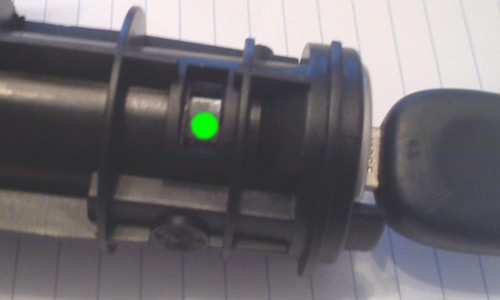

    Wyrobione zapadki - fiat robi je z plasteliny :D
    W przypadku stacyjki tej konstrukcji przekręcenie klucza (tzw. napięcie) i jednoczesne poruszanie nim nic nie da. Tam jest taki prostokątny wypust który musi wpaść do rdzenia.
    Aby to odblokować trzeba:
    1. Wsunąć klucz do końca aż rdzeń się zapadnie
    2. Przytrzymać palcem rdzeń i jednocześnie delikutaśnie wysuwać klucz lekko przekręcając.
    Jak to nie zadziała to znam jeszcze kilka metod, tylko że bez odpowiednich narzędzi się nie obejdzie.
    Jak już uda Ci się przekręcić stacyjkę w pierwszą pozycję "MAR" to wyjmij wkładkę i jutro pośle zdjęcie jak to naprawić (muszę mieć światło). Tam trzeba lekko przypiłować pilnikiem wypust na krawędzi.
    Oto moja propozycja naprawy:
    1. Spróbuj przekręcić stacyjkę zapasowym kluczem (jeśli jest) lub metodą z początku posta
    2. Wkładkę wyjmuje się po zdemontowaniu obudowy kolumny kierowniczej (3 lub 4 śrubki) i naciśnięciu rygielka (rys. 1)
    3. Przekręcić wymontowaną wkładkę w pozycję park, zdjąć pierścień (rys. 2)
    4. Spiłować pod kątem 45 stopni krawędzie zaznaczone na zielono (rys. 3)
    5. Złożyć do kupy.
