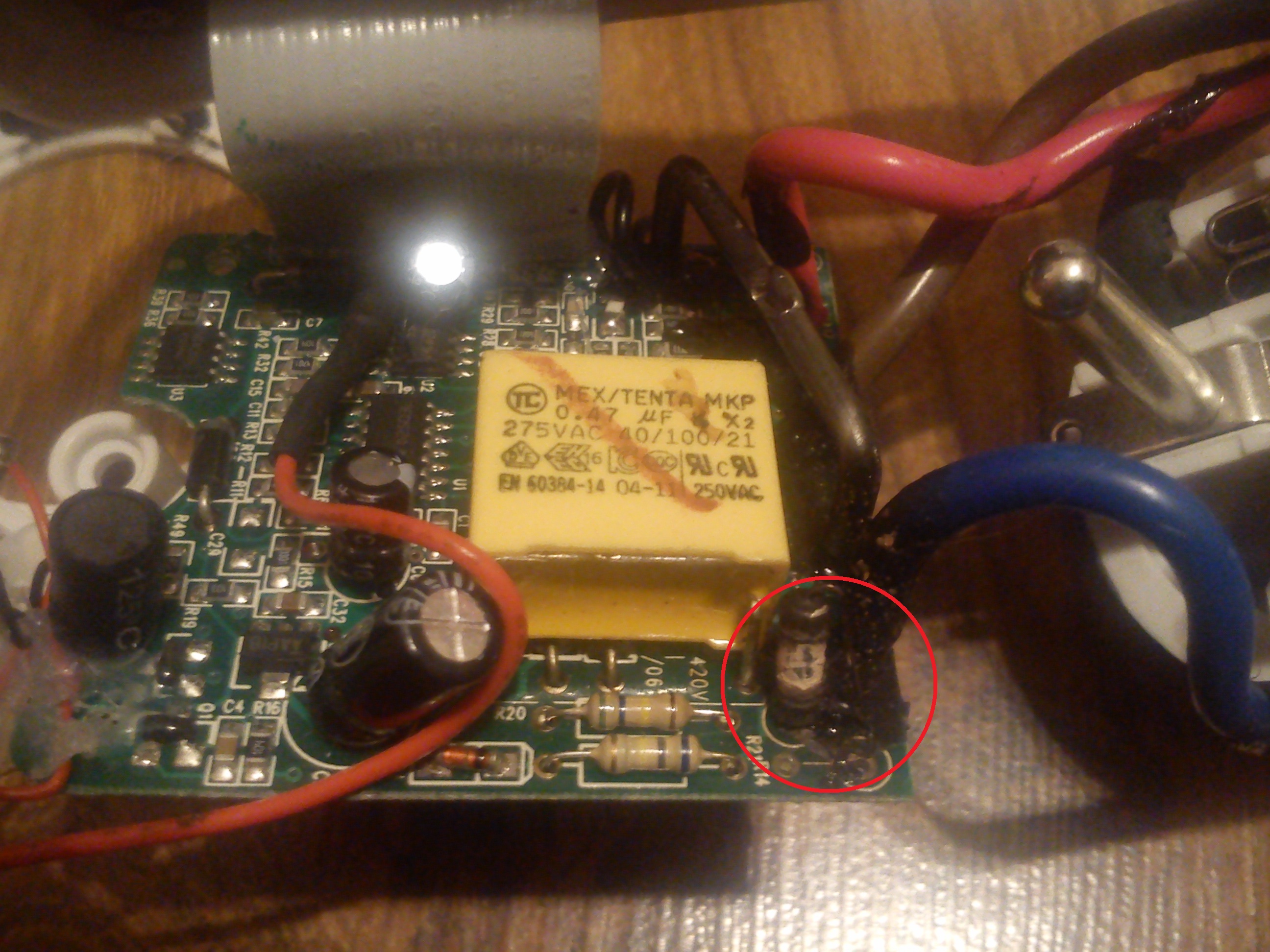

    Witam posiadam miernik z Lidla taki jak ten
    Jak ustalić wartość spalonego rezystora w mierniku Silvercrest 9149?
    włącza się normalnie ale po podłączeniu do prądu nadal jest jak by nie był podłączony( podejrzewam że przy mierzeniu pompy wody padł.
    po rozebraniu znalazłem na spalone rezystory
    Na zdjęciu jest jeden drugi wlutowałem( oba takie same)
    Jest spalony i nie widać oznaczeń, dlatego mam pytanie jak ustalić jaki powinien być rezystor ?
    jest jakaś możliwość sprawdzenia tego ?
    model silvercrest 9149

    przybor16
    Witam mam ten sam problem. Rezystory węglowe spalone. Czy ktoś mógłby podać wartości? Może ktoś ma sprawny?
    Jeśli komuś to pomoże to.
    Są to dwa Rezystory węglowe połączone szeregowo.
    2x25k
    Ja dałem 3 szeregowo 15k i działa odpowiednio.
