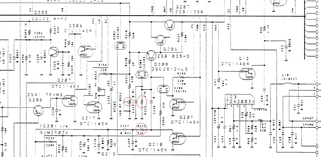

    Elektrolity dla pewności sprawdzę, powymieniam. Poniżej wycinek schematu i zaznaczone elementy których wartość zmieniałem żeby zwiększyć moc i głębokość modulacji. A po czym poznać jaka to wersja radia, są jakieś charakterystyczne różnice na płytce z elektroniką ?

    Na procesorze mam napisane: Uniden 1810 , 155 237100.
    Postanowiłem pójść za Twoją radą jeśli chodzi o sprawdzenie elektrolitów, ponownie skorzystałem z zamrażacza w sprayu, tylko tym razem postanowiłem poczekać dłuższą chwilę aż zimno przeniknie dokładnie podejrzane elementy. Na początek sprawdziłem okolice końcówki mocy audio i to było to, trzy elektrolity nadawały się do wymiany, odbiór bardzo się poprawił. Co do zwiększania mocy nadawczej to chyba nie będę nic więcej kombinował, bo o ile samo zwiększenie mocy jest dosyć łatwe to nie wiem jak zwiększyć głębokość modulacji w tym radiu. Nawet gdybym chciał doprowadzić do przesterowania to nie mogę.
    Tutaj jest schemat Stabo XM3044 wydaje mi się że to to samo co XM3082, a schemat dużo czytelniejszy.
    https://www.elektroda.pl/rtvforum/topic1886615.html
    Zbudowałem prosty miernik głębokości modulacji AM (z książki o cb Andrzeja Janeczka) i z jego pomocą doszedłem że duży wpływ na głębokość modulacji ma według schematu potencjometr RT205, ale na razie zostawiłem go tak jak był ustawiony na początku.

    W linkach które podałeś przerabiano cb radia które fabrycznie były przystosowane do pracy z transformatorem modulującym. W Stabo tak jak już wspominałem nie ma miejsca na płytce PCB na trafo, w ogóle mało tam w środku miejsca żeby trafo takie zmieścić. A nawet jeśli podłączę to trafo do wyjścia TDA2003 to i tak mi to nic nie da bo jeszcze muszę doprowadzić do niego obrobiony sygnał z mikrofonu, w Stabo TDA2003 wzmacnia sygnał jedynie z odbiornika. Przerobienie tego wszystkiego to nie będzie kwestia dwóch zworek jak pisałeś. Mogę się oczywiście mylić, do zobrazowania o czym piszę dodaję schemat bliźniaczego stabo XM3044.
