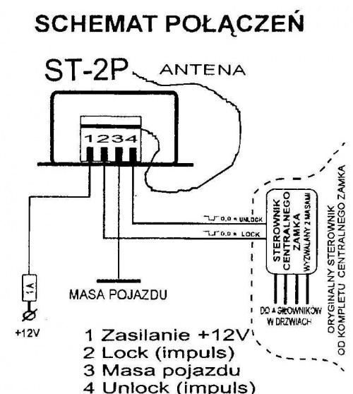

    Witam niedawno kupiłem corse c z 2002r. W trakcie zakupu dostałem sterownik zamka centralnego st-2p plus 4 piloty. Jeśli ktoś posiada instrukcję do tegoż urządzenia byłbym wdzięczny. Proszę o pomoc w jaki sposób ożenić sterownik z autem (w sprawach samochodowych jestem zielony ale się uczę) gdzię mam go podpiąć (znalazłem już + i -) pozostały mi 2 przewody które powinienem wpiąć gdzieś w pobliżu zamka centralnego.
    Pyt 2) W jaki sposób mogę sprawdzić działanie sterownika (steruje + czy masą?) Niestety nie wiem czy odbiornik działa i jak wygląda procedura zestrojenia go z pilotami.
    Za wszelkie podpowiedzi jak i instrukcję montażu będę bardzo wdzięczny

    Czy to coś takiego ?
    St-2p
    może ten obrazek będzie pomocny
    Jak podłączyć sterownik zamka centralnego ST-2P w Corsie C 2002?

    Tak dokładnie o to chodziło.
    Gdzie w corsie jest montowany zamek centralny?
    nie chciałbym przez głupotę uwalić instalacji

    Mich43l twój schemat już znam jednak myślałem że istnieje jakiś szczegółowy instalacji do corsy (gdzie wpiąc dokładnie) .
    Do szanownego P.moderatora szpecem od aut nie jestem i raczkuje dopiero w tej branży więc zawsze lepiej zapytać nić robić ślepo z tego co wypluje google.
    Jak narazie wiem, że są sterować można masą albo plusem. I szukam schematu instalcji.
