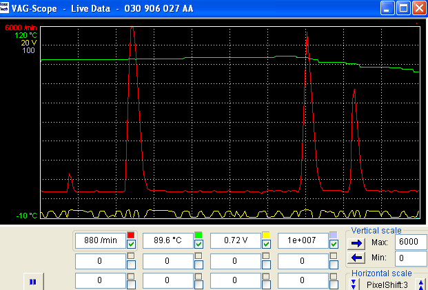

    Mam zawyżone spalanie poza tym parę dni temu wyskoczył mi na vag-com błąd typu
    525 - lambda sonda postanowiłem zatem sprawdzić sondę.
    Opaliłem vag-com wszedłem w engine > meas block > blok 01 > w pozycji 3 wyświetla mi się napięcie sondy.
    Poniżej umieszczam screeny z vag scope:
    VW Polo 6N 98r. APQ - Zawyżone spalanie i błąd 525 sondy lambda na VAG-COM

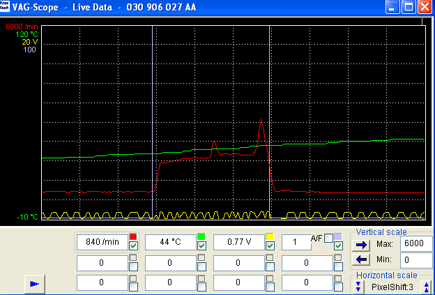

    Jak widać na miałem wyłączony zapłon, następnie go odpaliłem wykres sondy wskazywał kinie ciągłą, po jakimś czasie na wykresie zaczęło się dziać(to chyba wskazuje, że sonda dobrze pracuje, bo po jakimś czasie chyba ona zaczyna działać od uruchomienia silnika).
    Zrobiłem też diagnostykę na rozgrzanym silniku, rysuję się coś podobnego do sinusoidy ale sinusoidą to nie jest. Ten wykres powinien być idealną sinusoidą czy tak jak jest na screenie dobrze jest? Przy dodawaniu gazu do 6tys obrotów napięcie chyba wskazywało 0,84V.
    Ktoś mnie utwierdzi w tym czy ta sonda jest sprawna?

    Sprawdź przewody od sondy, rozepnij kostkę, przeczyść, przedmuchaj, albo podmień na inna sondę jak masz skąd.

    kortyleski
    A po kiego coś sprawdzać jak sonda pracuje?

    OK. czyli sonda sprawna a czy ten jej wykres nie powinien przypominać ładnej sinusoidy niż taki zygzak?
    Zapytam jeszcze o jedno, bo róże są odpowiedzi na forum... na przewodzie czarnym od sondy mam przylutowany przewód od ECU gazowego. Może tak być czy na VAGO powinno być to zrobione?
