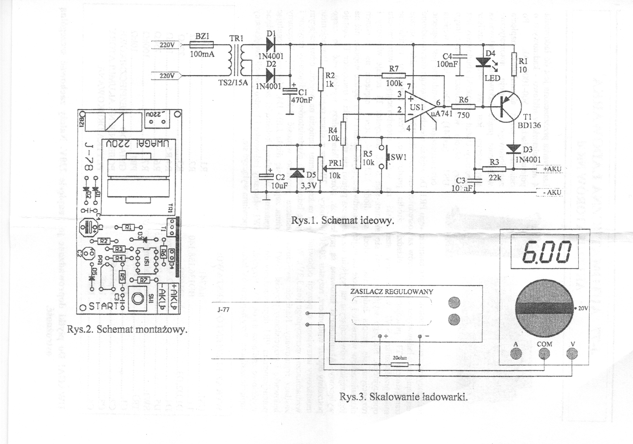

    Witam mam taki problemik z ładowarką do akumulatorków -kupiłem zestaw do samodzielnego montażu(J-77) i w zestawie są cztery gniazda na paluszki. Akumulatorki te są połączone szeregowo-dopiero jak się wsadzi 4 paluszki to obwód się zamyka i następuje ładowanie. Ja chciałbym mieć przełącznik którym mógłym zmieniać ilość ładowanych bateryjek tak jak to jest w ładowarkach kupowanych w sklepach. Tak bym mógł wybierać albo ładowanie dwóch albo czterech akumulatorków.Niestety nie wiem jak to zrobić-dlatego proszę Was o pomoc.Dołączam schemat ładowarki i proszę o jego modyfikację. Z góry dziękuję za udzielenie pomocy-help me :)

    Proponuję między PR1, a połączenie R2 z diodą Zenera i kondensatorem
    dodać opornik o oporności takiej samej, jak PR1 (czyli 10k - warto go dobrać
    dokładnie); wtedy napięcie powinno zmaleć o połowę, i będzie można
    włożyć 2 akumulatorki, i zrobić zwarcie w miejscu 2 pozostałych.
    Tylko taki problem: jakie jest napięcie na wejściu uA741, czy nie będzie
    za małe do poprzwnego działania tego układu? może trzeba będzie
    coś pokombinować - albo zmienić uA741 na inny wzmacniacz operacyjny,
    albo wymienić diodę Zenera na wyższe napięcie (swoją drogą dioda Zenera
    jest mało precyzyjna, ja bym użył TL431, kosztuje <1zł, akumulatorek więcej)
    i pozmieniać oporniki tak, żeby mieć wyższe napięcia na wejściach uA741.

    Załączam fragment schematu, żeby można było zobaczyć, o co chodzi:
    ładowarka do akumulatorków NiCd-pomocy
    µA741 jest tu nienajlepszy, bo nie gwarantuje uzyskania na wyjściu napięcia zbliżonego do napięcia
    zasilania - jeśli ma być użyty, to należałoby poprawić układ - być może to jest źródłem kłopotów?
    Co się dzieje z napięciem na nóżce 6 µA741 przy naciskaniu przycisku SW1 włączającego ładowarkę?
    Czy ona wcale nie zaczyna ładować, czy ładuje dopóki przycisk jest wciśnięty, a potem się wyłącza?

    Jarek Pi.
