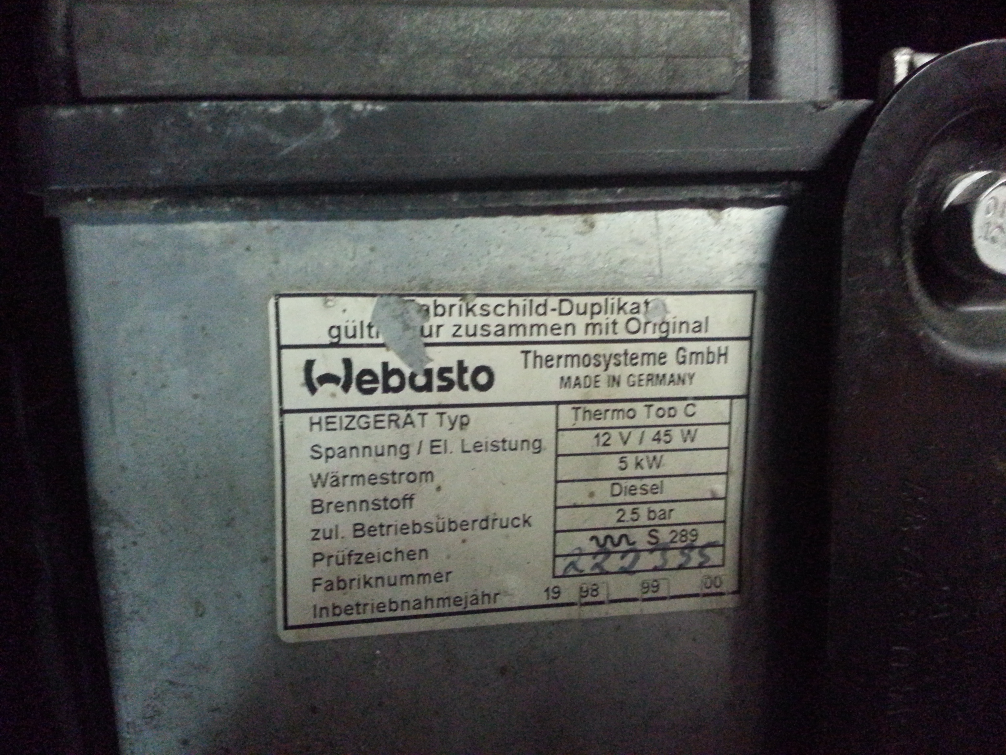

    Samochód BMW E46 320d M47 136km przedlift sedan 1998 r.
    Webasto Thermo Top C - sam dogrzewacz płaszcza silnika, bez ogrzewania kabiny

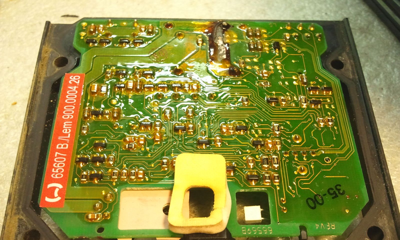

    Spaliła się dioda Shotkyego i stabilizator LM 1117 (zaznaczony czerwonym kółkiem na pierwszym zdjęciu). Zagadka do rozwikłania to jaki to stabilizator LM 1117 3.3v czy 5v? Przepalił się napis i nie idzie rozszyfrować.
