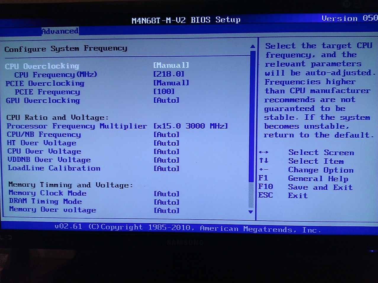

    Siemanko,
    od razu powiem, że robię to pierwszy raz.
    Może na początek mój sprzęt:
    Procesor: jak wyżej
    Płyta gł.: Asus M4N68T-M-V2
    RAM: 2 x Corsair 1333MHz 2048MB - czyli razem 4GB
    grafika: GTX 560
    Zasilacz: OCZ SteelXStream 500W
    Chłodzenie na procesorze jest zwykłe, ale dość wydajne, przy tym obecnym taktowaniu temperatura podczas stress testu miała max 42 stopnie C.
    No i do rzeczy, chciałbym wykrzesać jak najwięcej z tego procka, taktowanie domyślne to 3GHz (Bus: 200MHz, x15).
    Udało mi się podkręcić go do taktowania ok. 3,3GHz jedynie poprzez zwiększanie pozycji CPU Frequency(MHz) z 200 na 218. Przy 219 komputer sie nie uruchamiał dlatego nie wiem jak dalej go kręcić i takie właśnie jest moje pytanie, jak wydusic z niego jak najwięcej.
    Na dole fota z Biosu (obecnej konfiguracji)

    pawelr98
    Znajdź zakładkę memory multiplier. I tam skręć oczko niżej.Cpu/nb freqency też oczko niżej.Jakie masz Vcore podczas obciążenia ? Ten chipset to bida i dużej szyny z niego nie wydobędziesz.Można by potem jeszcze zobaczyć czy można wydusić z niego więcej za pomocą HT voltage ale to zależy od reszty komponentów.

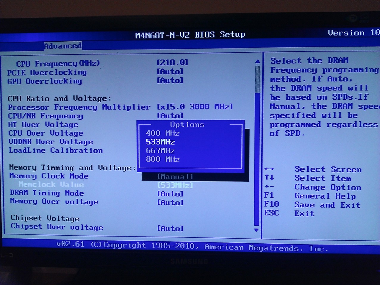

    pawelr98
    Ustaw 533mhz ( to jest właśnie zakładka memory multiplier tyle że zamiast taktowania efektywnego masz podane rzeczywiste) i spróbuj teraz większą szynę.
