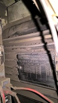

  • #11 15534883
    rpuls
    Mam dodatkowe pytanie. Otóż jest silnik 3 fazowy 11kW z tabliczką jak na obrazku. Pracuje on w sprężarce (fabryczna) połączony w gwiazdę przez falownik 3f (falownik oryginalny chyba jest zamieniony na obecny LG iP5A). Czy mogę ten silnik połączyć do pracy w trójkąt również przez falownik 3 fazowy 400V? Wychodzi na to, że jest to silnik 230/400?
    Wspomniany we wcześniejszych postach falownik (LG iG5A) podłączony do tego silnika w układzie sprężarki co wyżej wspomniałem głupieje, prąd przy 50Hz dochodzi do 60A i wyłącza zabezpieczenie termiczne. Przy częstotliwości minimalnej jak z tabliczki (84Hz) jeszcze nie próbowałem. Ten sam falownik podłączony do innego silnika (na luzie) działa normalnie.

    #12 15535327
    Tuning Marek
    Witam wg Mnie nie możesz on tylko może pracować w układzie gwiazdy nie ma znaczenia czy falownik czy nie.
    Witam wg Mnie nie możesz on tylko może pracować w układzie gwiazdy nie ma znaczenia czy falownik czy nie. Zastanawia Mnie skad wziąłeś te 690V???
    #13 15535576
    ryszardon
    Na tabliczce silnika masz dane potrzebne do poprawnej pracy. Silnik ma pracować z minimalną częstotliwością 84 Hz a nie 50 Hz i połączenie w gwiazdę. Potrzebny jest falownik. Pozdrawiam
  • #14 15536771
    rpuls
    Silnik podłączony w gwiazdę, częstotliwość 84-114Hz, układ działa prawidłowo. Tylko zastanawia mnie bo zeszedłem jeszcze do częstotliwości 50Hz i układ też normalnie działa, nie ma sytuacji jak wyżej opisywałem. Myślę, że już powinno być dobrze.
