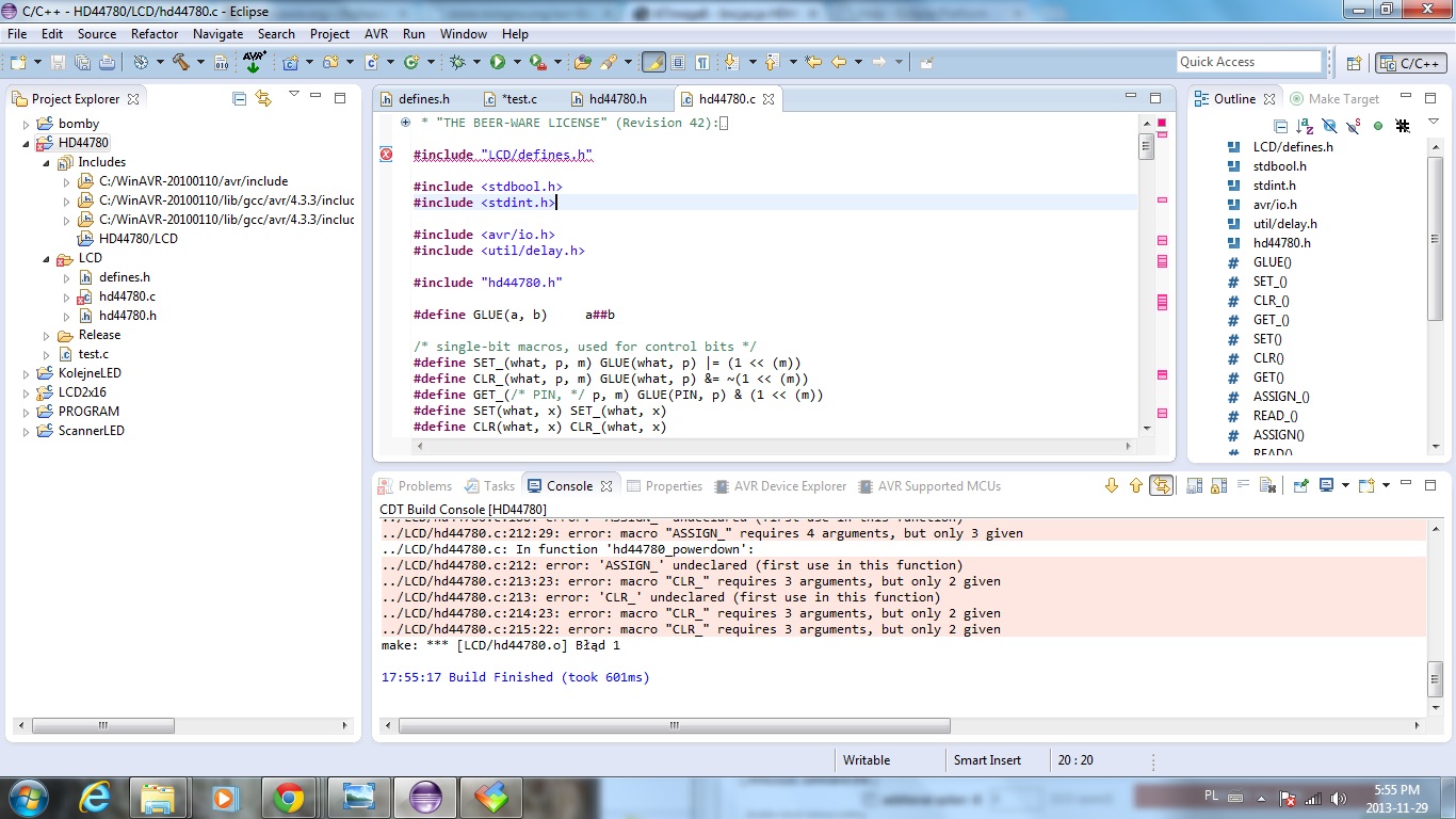

    Witam, próbuję zainicjować ten LCD lecz bez większych skutków.
    Po wrzuceniu bibliotek Joerg'a Wunchs'a wyrzuca mi błędy jakby nie było pliku "defines.h" co do obwodu to mam wszystko okej, bo na innej bibliotece mogę normalnie wszytko wyświetlać. Program piszę w Eclipse. Jestem świeży w tych sprawach, więc proszę o pomoc ;)
    Tutaj zrzut z eclipse'a:
    ATmega8 - Błąd inicjacji HD44780 w Eclipse, brak pliku defines.h
    Log kompilacji:

  • #2 13006274
    mickpr
    Jak wrzucasz plik test.c do innego katalogu i podajesz
    Kod: C / C++
    Zaloguj się, aby zobaczyć kod
    to się nie dziw, że go nie znajduje.
    Dodaj katalog LCD do ścieżki "include path" z zmień powyższy kod na :
    Kod: C / C++
    , albo wprost na
    Kod: C / C++

    Dodałem teraz LCD do includes, ale czy dam:
    Kod: C / C++
    albo
    Kod: C / C++
    To nic nie zmienia i tak tłucze błędami po log'u i daje "no such file or directory".
