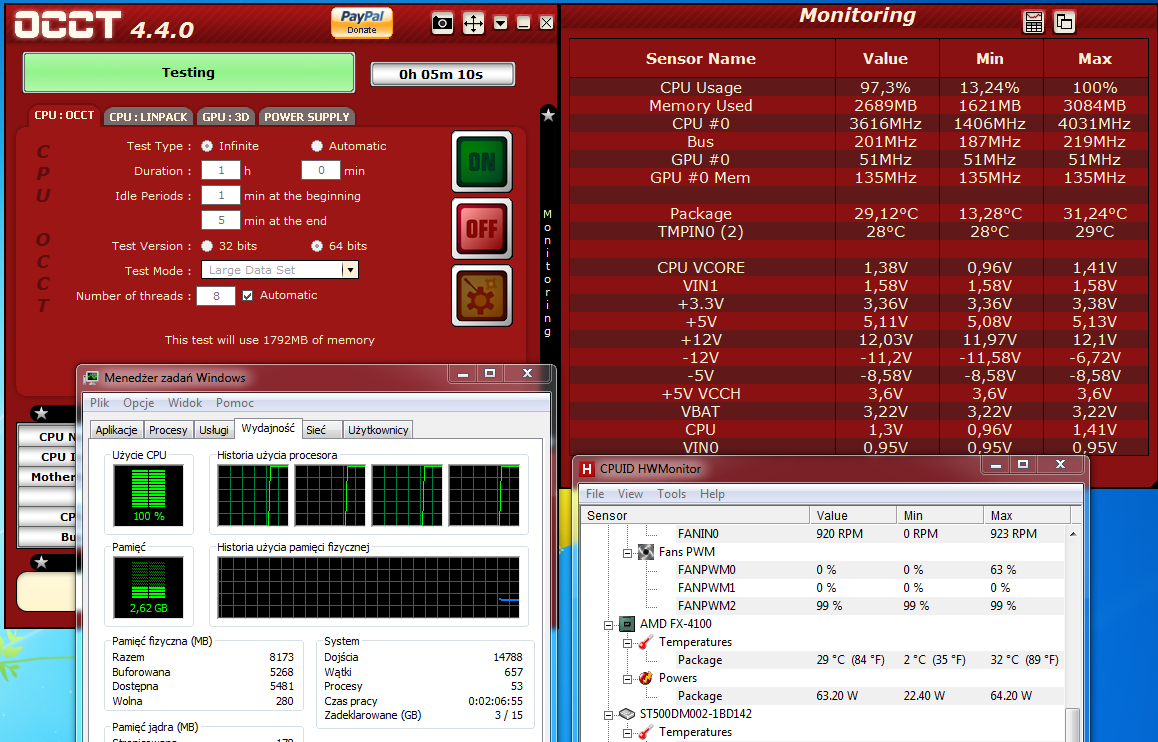

    siemka,chciałbym podkrecić procesor,napisze wam co siedzi w moim pc
    typ procesora 2X
    nazwa procesora AMDFX(tm)-4100 QUAD -Core processor
    karta grafiki gainward geforce gtx 550 ti
    8 GB ram
    Płyta gł.. gigabyte GA-880GMA-USB3
    Chłodzenie CPu Thermalright HR-02 -Macho 120
    zasilacz 450watowy corsair
    Czy warto podkręcić AMD FX-4100 na płycie Gigabyte GA-880GMA-USB3?
    i niewiem czy sie oplaci podkrecic procesor,jakie beda plusy a jakie minusy
    i gdzie mam dokladnie wejsc do biosu żeby ten procesor podkręcić i do ilu % bede mógł go podkręcić?
    dodam też ze jak mierzyłem ile bedzie procesor mieć stopni przy 100% obciazenie mialem włączonego jdowloadera i opera;>

    pawelr98
    Dodaj do tego jeszcze screen z hwmonitor podczas obciążenia bo te temperatury wydają się być trochę nierealne.
    Po za tym podkręcanie tego procesora powinno ci dać całkiem odczuwalnego kopa mimo że jest to bulldozer który ma kiepskie IPC. Przy przeciętnym egzemplarzu powinno dać radę ~4.5ghz.I na dodatek byłoby dobrze gdybyś zaopatrzył się w radiatory na sekcję zasilającą.

    Tomkill
    "byłoby dobrze gdybyś zaopatrzył się w radiatory na sekcję zasilającą" obowiazkowo to jest ?bo pewnie to kosztuje kilka zł tylko niechce mi sie znów zamawiac czegos z allegro,bo muszę znów zaplacić za koszty przesyłki,ale możesz mi wysłać link do sklepu jakie radiatory dokladnie kupić,bo moze będę coś kupował to przy okazji bym kupił radiatory

    tutaj nastepny screen o jaki prosiłeś,tylko zapomniałem wyłączyć jdowloadera

    pawelr98
    Chodziło mi bardziej o temperatury płyty które również są potrzebne.Jakie chłodzenie na procesorze siedzi ? Radiatory są potrzebne bo ten procesor jest dosyć prądożerny a płyta ma niechłodzoną sekcję 4+1 fazy. Kup radiatory przeznaczone do pamięci ram.
    Coś w ten deseń jak na tej mojej płycie.

    pawelr98
    Tomkill napisał:
    na pamiec ram też? to jaki to koszt mniej więcej?
    Na pamięc ram nie trzeba. Chodzi o to że radiatory przeznaczone dla pamięci ram najlepiej się do tego nadają.Komplet takich radiatorów od AAB cooling na allegro kosztuje 17.90 + 6zł przesyłki (identyczne jak na tej płycie ze zdjęcia).Możesz jeszcze poszukać nieco wyższych radiatorów. Jak masz jakieś stare radiatory np.ze starej płyty to możesz wyciąć sobie odpowiedni fragment i użyć specjalnej dwustronnej taśmy termoprzewodzącej.
