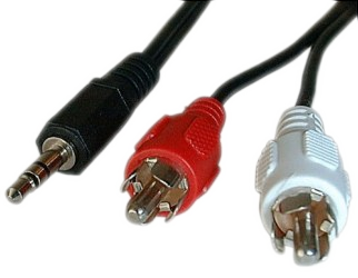

    Do tego kina NIE podłączysz niczego poza zwykłymi chinchami, dźwięk przesyłany z karty muzycznej będzie TYLKO stereo, nie oczekuj, że do takiego trupa podłączysz 5.1, zwykle stereo, to wszystko.

    Kocurek jak podłączyć te chinche ?? co bd potrzebował
    Pod AUDIO IN z tyłu kina (białe i czerwone wejście).
    co bd potrzebował
    Jaką kartę dźwiękową kupić do laptopa, by uzyskać 5.1 z Daewoo HC-4130X?
    Jacka do karty muzycznej (jakie wyjście dźwięku ma do tego przypisane musisz sam sprawdzić), a chinche w kino domowe z tyłu, pod AUDIO IN, no chyba z kolorami się nie pomylisz ;) .
    wejścia R,L,IN
    I tutaj podłącz takie kable, o których wspomniałem, może też być konieczność "włączenia" tych wejść w menu KD, lub przełączenia na pilocie INPUT SELECT, lub podobnie.
