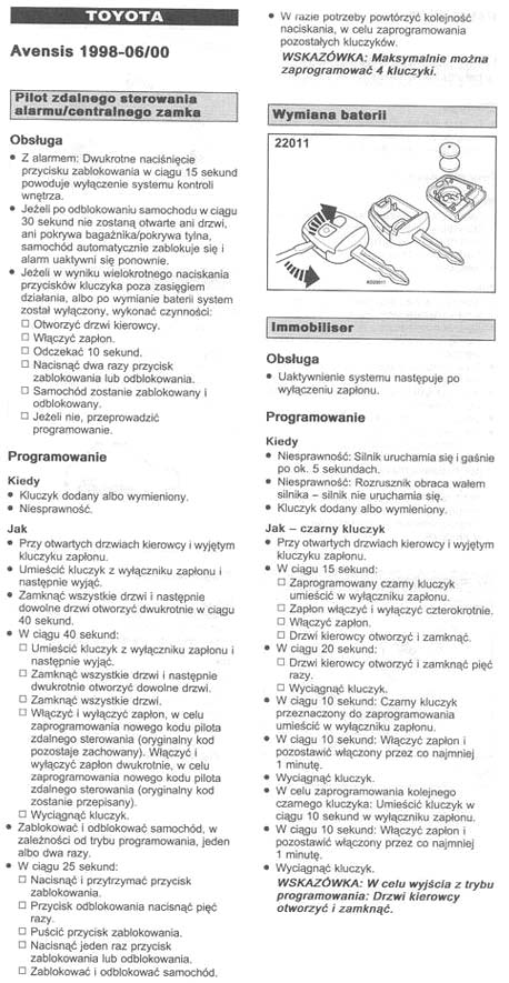

    Witam, mam problem z avensisem 2.0td ponieważ samochód zapala i gaśnie:( objaw immobilisera.. kiedyś już tak miałem udało mi się go zaprogramować poprzez połączenie (zwarcie) 2 pinów w obd... niestety teraz nic, odczytałem błędy programem cdif 2 i kod błedu to 82799 czy wie ktoś jak sobie z tym poradzić?

  • #9 13019023
    michal200848
    Spróbuj tego.
    Toyota Avensis 2.0TD - Kod błędu 82799, auto gaśnie po uruchomieniu
  • #10 13019076
    marcin94a
    dzięki spróbuje;) na pewno nie zaszkodzi;)

  • #13 13022312
    marcin94a
    próbowałem tym patentem od michała ale nic... to chyba z autodaty... problem w tym że w okolicy warsztatów jak psów elektryków też a żaden nie chce się tego podjąć ... ew gdzieś wysłać sterownik kluczyk i całe immo;/ nic mi więcej do głowy nie przychodzi
