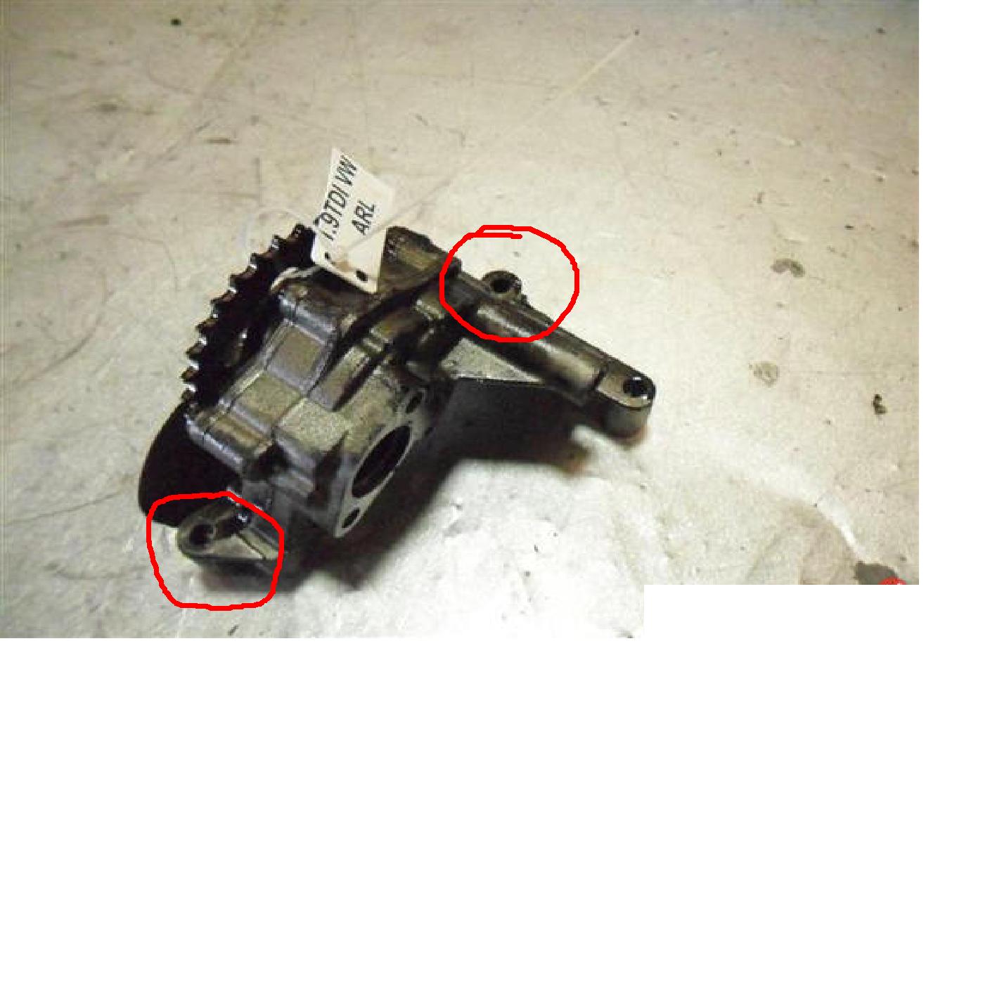

  • #6 13014096
    KrzychuVW
    A może to ta ? Co myślicie ? zdjęcie pompy olejowej z neta VW Caddy 06r. 1.9 TDI - Znaleziona śruba w misce olejowej, skąd pochodzi?

  • #7 13014298
    szast
    KrzychuVW - pompa nie od tego silnika.
    Zrób fotkę skrzyni korbowej.
  • #9 13014755
    szast
    Tą od góry widać u Ciebie na fotce a ta zaznaczona na dole mojego zdjęcia jest u Ciebie wkręcona ?

  • #12 13024361
    parker000
    Sprawdź śrubę regulującą ciśnienie w układzie smarowania (dociska sprężynę) w pompie oleju
