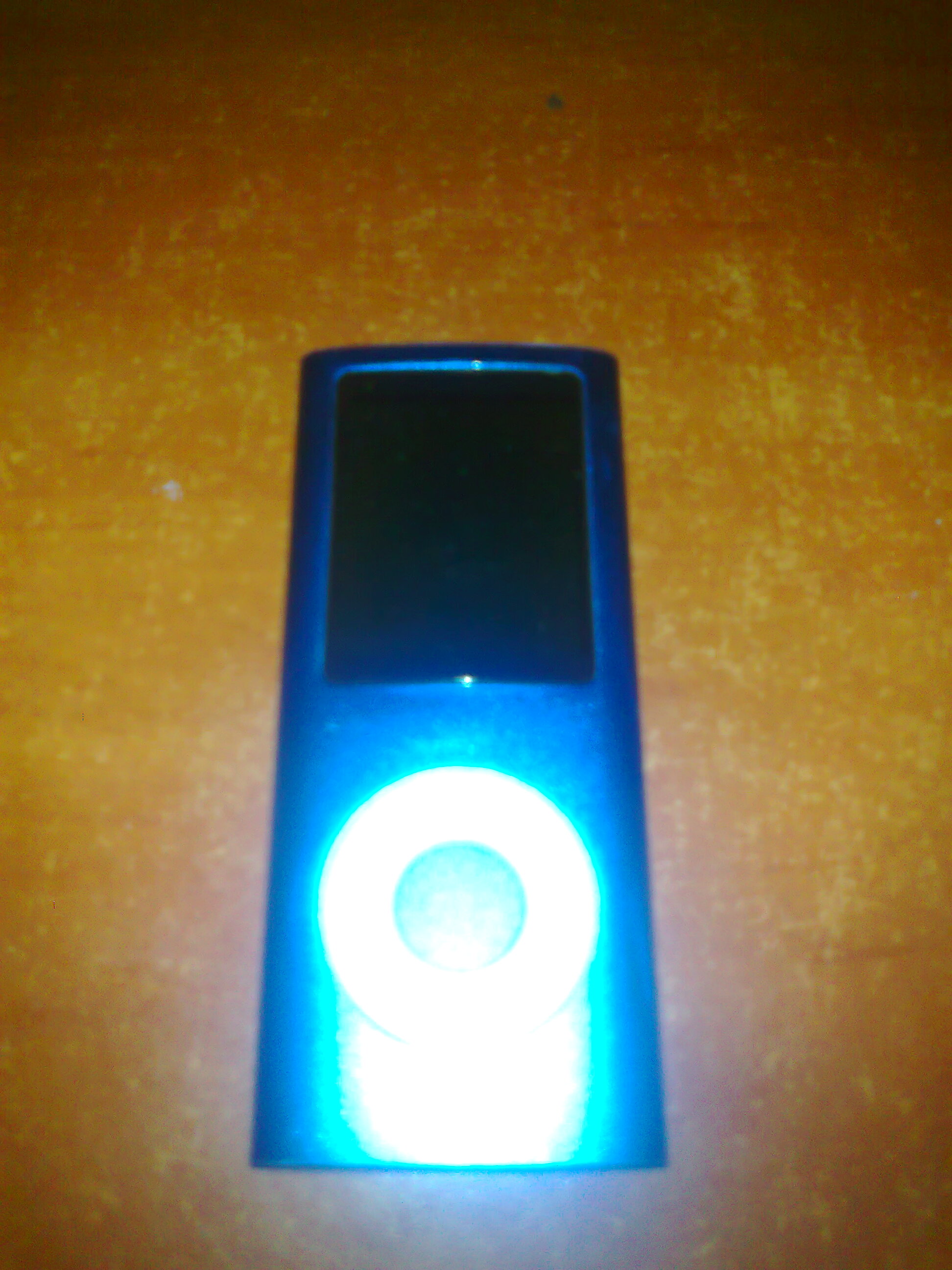

    Witam. Kilka miesięcy temu kupiłem sobie na Allegro odtwarzacz MP4 8Gb pamięci. Odtwarzacz działał prawidłowo przez około miesiąc, później zaczęły sie z nim problemy. Gdy chciałem dodać jakieś piosenka na odtwarzacz to kasowało mi je, tytuł i pamięć o nich została, ale traciły Czas trwania, Szybkość transmisji bitów, kanały, częstotliwość próbkowania itp. tak jest do dziś. Co lepsze. gdy usunę pliki które odrzucił odtwarzacz, to pozostaje mi zapełnione miejsce tak jak było przed usunięciem. Proszę doradźcie mi co mam zrobić, aby te problemy znikły.
    Mp4 wygląda mniej więcej tak jak na zdjęciu

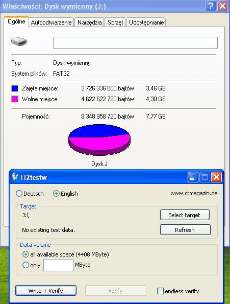

    Jak działał to było zajete około 1,5 do 2 Gb teraz jak doskoczyło do 3 - 3,5 Gb to kasuje pliki, i nawet jak sformatuje to raz mi załapie i wgra większość piosenek, a czasami nie
    Po sprawdzeniu tym programem widać że ma jeszcze 4 GB wolnej pamięci

    Ronin64
    Poziom 35  
    Czyli pewnie ma 2GB kość pamięci a soft udaje, że niby 8GB. Jedyny ratunek to przywrócić realną pojemność i używać jako 2GB bądź nie zapisywać więcej danych.
