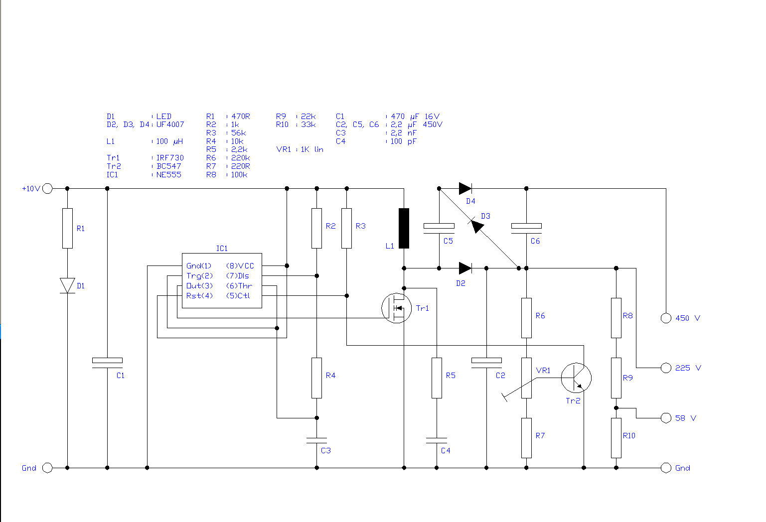

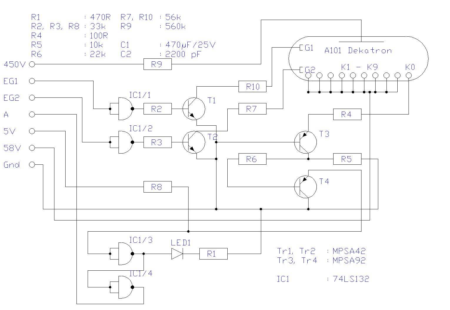

    Na wstępnie mały opis , kupiłem lampę dekatron A101 i po odpytaniu google znalazłem kilka fajnych stron na temat sterowania nią przy pomocy procka.
    Zasilanie już miałem , i pozostało tylko wykonanie sterowania .... i tu pojawia się problem . Sterowanie zrobiłem na podstawie załączonego schematu.
    Po podłączeniu do Attiny ( płytka testowa) sterowanie portami nic nie daje, kropka świeci się i nie przechodzi dalej. Co ciekawe gdy ręcznie bazy tranzystorów zwieram do portów w odpowiedniej kolejności to punkt przesuwa się tak jak powinien. I tu pytanie ,co robię źle. Zastanawiam się czy dobrze zrobiłem, że masa brana jest z masy zasilacza , może zbyt niski potencjał ? Widziałem też takie rozwiązanie oparte na sterowaniu przesz AVR przekaźnikami , ale nie chcę ich stosować . Ma ktoś może jakąś podpowiedź . Dodaję jeszcze schemat zasilania.

    No i po walce się udało . Po pierwsze wydawało mi się zupełnie zbyteczne zastosowanie 74LS132 i tu był chyba błąd . Bezpośrednio z AVR lampa ani drgnęła. Na płytce testowej mam kilka tranzystorów BC 516 i właśnie przez nie teraz steruje EG1 i EG2 . Po lekkiej modyfikacji softu lampa ruszyła :)

    Moim zdaniem liczy się różnica potencjałów w dopuszczalnym zakresie , jak to ustawimy to jest chyba wszystko jedno (w załączeniu jeszcze inne rozwiązanie). Mogę potwierdzić, że zamieszczone schematy są poprawne. Wszystko działa jak trzeba. Ja przymierzam się do zegara na nixie , a dekatron będzie zamiast neonówek pokazywał upływ sekund. W związku z tym, że można nim kręcić w dwie strony można zrobić ciekawe efekty :).
    Dodatkowo fajna stronka o dekatronach :http://threeneurons.wordpress.com/dekatron-stuff/

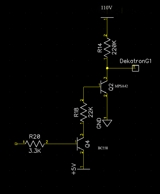

    Doszedłem do tego, że prawdopodobnie mam problem z wysterowaniem MPSA42 z procka. Nie potrafię obliczyć rezystora bazy tak aby można było ten tranzystor odpowiednio wysterować ( kluczowanie) . Może ktoś mi pomoże ?
    Obecnie sterowanie MPSA odbywa się poprzez dołączenie do jego bazy BC 558 i w tym układzie nie ma problemu z wysterowaniem MPSA . Mam przeczucie , że to raczej kulawe rozwiązanie chociaż dekatron chodzi prawidłowo. [avr] sterowanie lampą dekatron A101 , kłopot ze sterowaniem

    A gdyby tak po prostu podłączyć bazę MPSA do wyjścia ATmega przez rezystor np. 3k3? Trzeba wtedy odwrócić polaryzację wyjść uC, albo dekatron będzie liczył do tyłu, ale do uruchomienia to bez znaczenia. Nie bardo rozumiem, po co na tym schemacie znalazł się tranzystor pośredniczący - chyba głównie dla bezpieczeństwa uC w razie przebicia, chociaż to też raczej iluzja.

    Problem jest z tym, że bez tranzystora pośredniczącego dekatron nie działa. Wygląda to tak jakby MPSA się nie otwierał, albo otwierał za mało.
    Znalazłem taki przypadek :http://www.tubeclockdb.com/forum/Builders-Forum/3162-MPSA42-problems.html i niewylkuczone, że zrobiłem ten sam błąd , po powrocie do domu sprawdzę czy o to właśnie chodzio .

    Cuda, cuda. A w czym niby ten tranzystor po drodze jest lepszy od wyjścia ATmega?

    No właśnie nie wiem ... :( coś musiałem namieszać, może faktycznie sprawa GND ma tu jakieś znaczenie ... Tranzystory pośrednie jak i procesor są na płytce testowej, reszta czyli przetwornica i sterowanie dekatronem (MPSA) na oddzielnej płytce , na płytce testowej jest po drodze mostek i 7805 .... a przetwornica jedzie prosto z zasilacza... może tu jest problem .
  • #15 13318544
    Janek3636
    No i się wyjaśniło .. okazało się , że był problem z masa , tak jak pisałem zasilałem osobno płytkę testową i przetwornice . Wspólna masa wyeliminowała problem i tranzystory pomocnicze nie są potrzebne.
