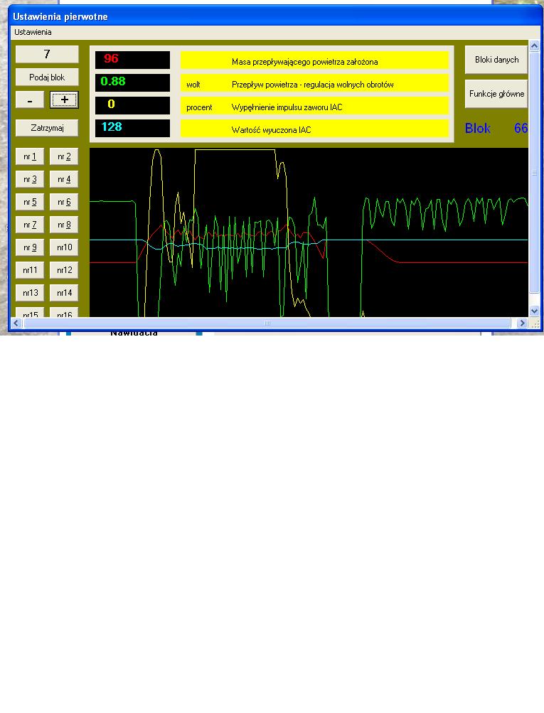

    Witam, mam problem z tym autem, przy wciskaniu gazu dusi się i strzela i w tłumik i w filtr powietrza, w Vagu błąd G-40, co dziwne samochód pracuje nawet przy odłączonym hallu w aparacie zapłonowym, podejrzewając przepływomierz zrobiłem loga wykres jest co najmniej dziwny, proszę o pomoc! https://obrazki.elektroda.pl/8245730200_1386006238.jpg

    To odepnij przepływomierz i zobacz co będzie.
    Po objawach wychodzi na to, że go zalewa. Nie spala mieszanki. Albo kwestia mieszanki - co może być spowodowane np czujnikiem temp, przepływomierzem itd - albo układ zapłonowy.
    Ma sygnał z czujnika położenia wału jeszcze.

    Bez przepływki nie sprawdzałem, dodam tylko, że świece, kable, palec, kopułka oraz czujnik temperatury cieczy wymienione, podpowie może ktoś czy w tym silniku występuje czujnik temperatury zasysanego powietrza?
