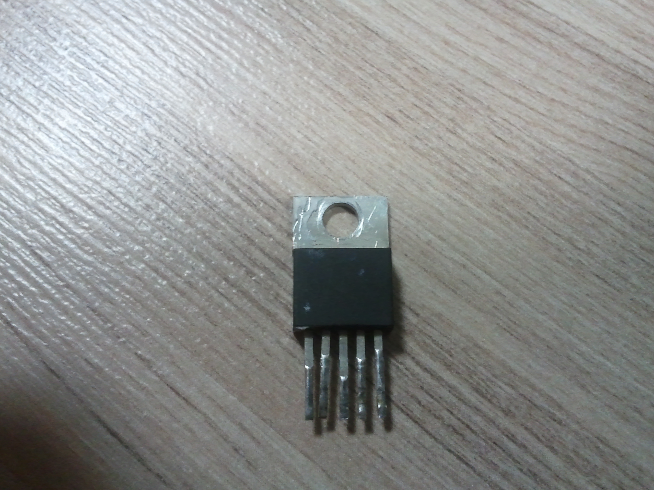

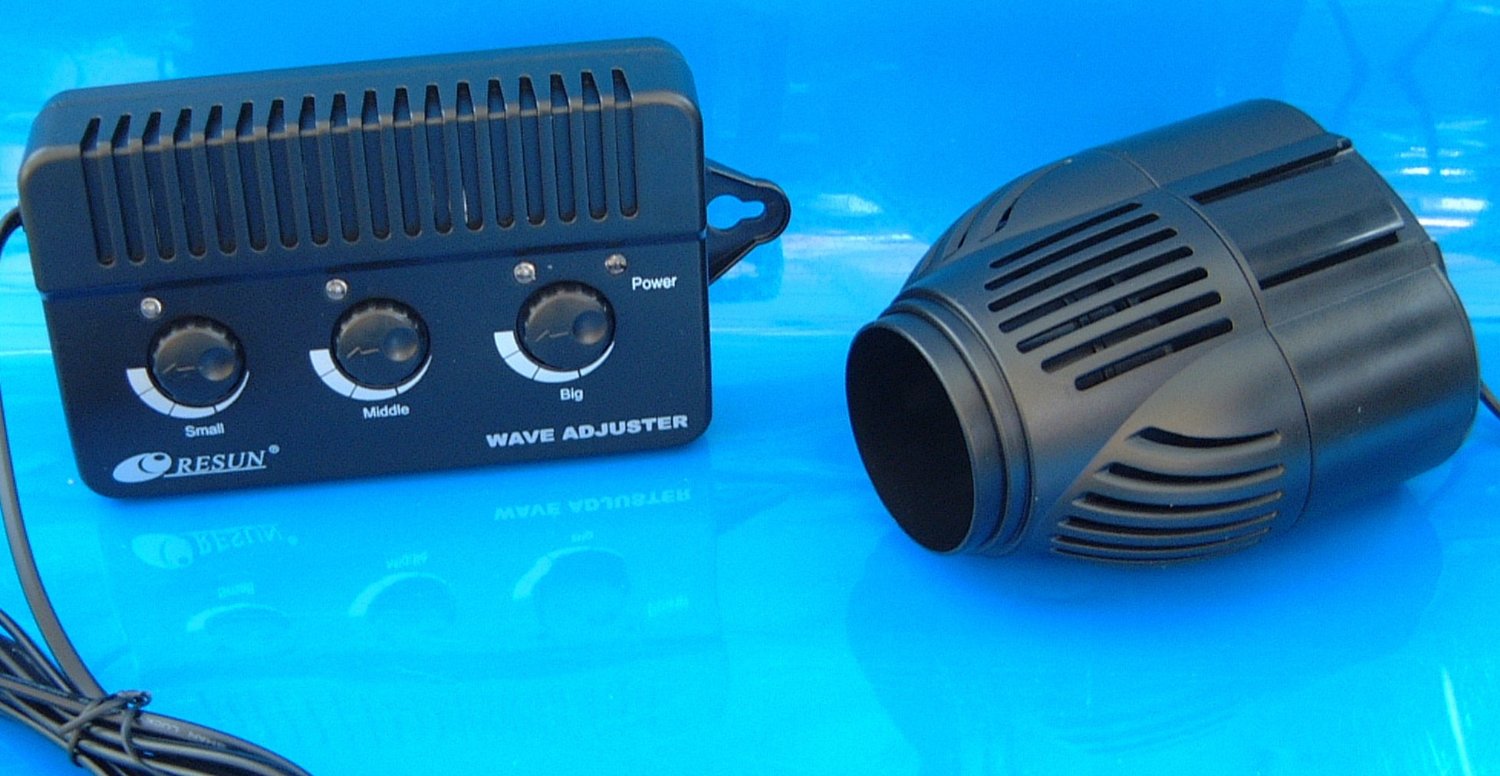

    Przestał działać mi falownik do akwarium. Zasilacz sprawny, kontroler pokazuje funkcje przełączania między poszczególnymi sekwencjami ale sam falownik nie reaguje . Podłączyłem na krótko i działa. Po wizycie u elektronika uzyskałem informację że padł scalaczek . Ale brak na nim jakichkolwiek oznaczeń.
    resun wave maker 15000 lph & wave adjustment control resun wave maker 15000 lph & wave adjustment control

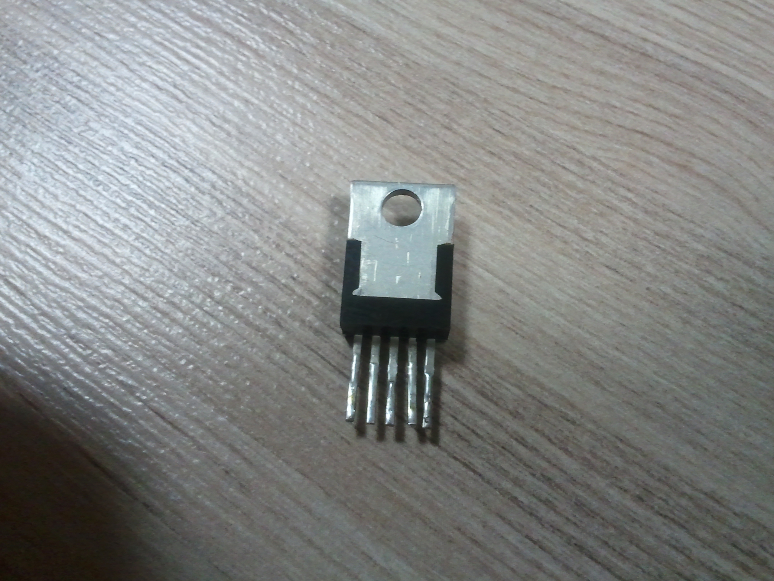

    Poszukuję schematu bądź informacji na temat oznaczeń tego scalaka :

    To może być cokolwiek: regulowany impulsowy stabilizator napięcia, albo półmostek do zasilania silnika. Jeśli jest jakiś dobry elektronik to powinien spróbować zrobić chociaż częściowy schemat wokół tego elementu i wtedy można coś pomyśleć.
    Doprowadzenia zasilania, masy i wyjście na silniczek, który działa - już by mogło coś rozjaśnić. W tej chwili to można szukac wśród setek elementów, jedyne co jest pewne to obudowa TO-220-5.
