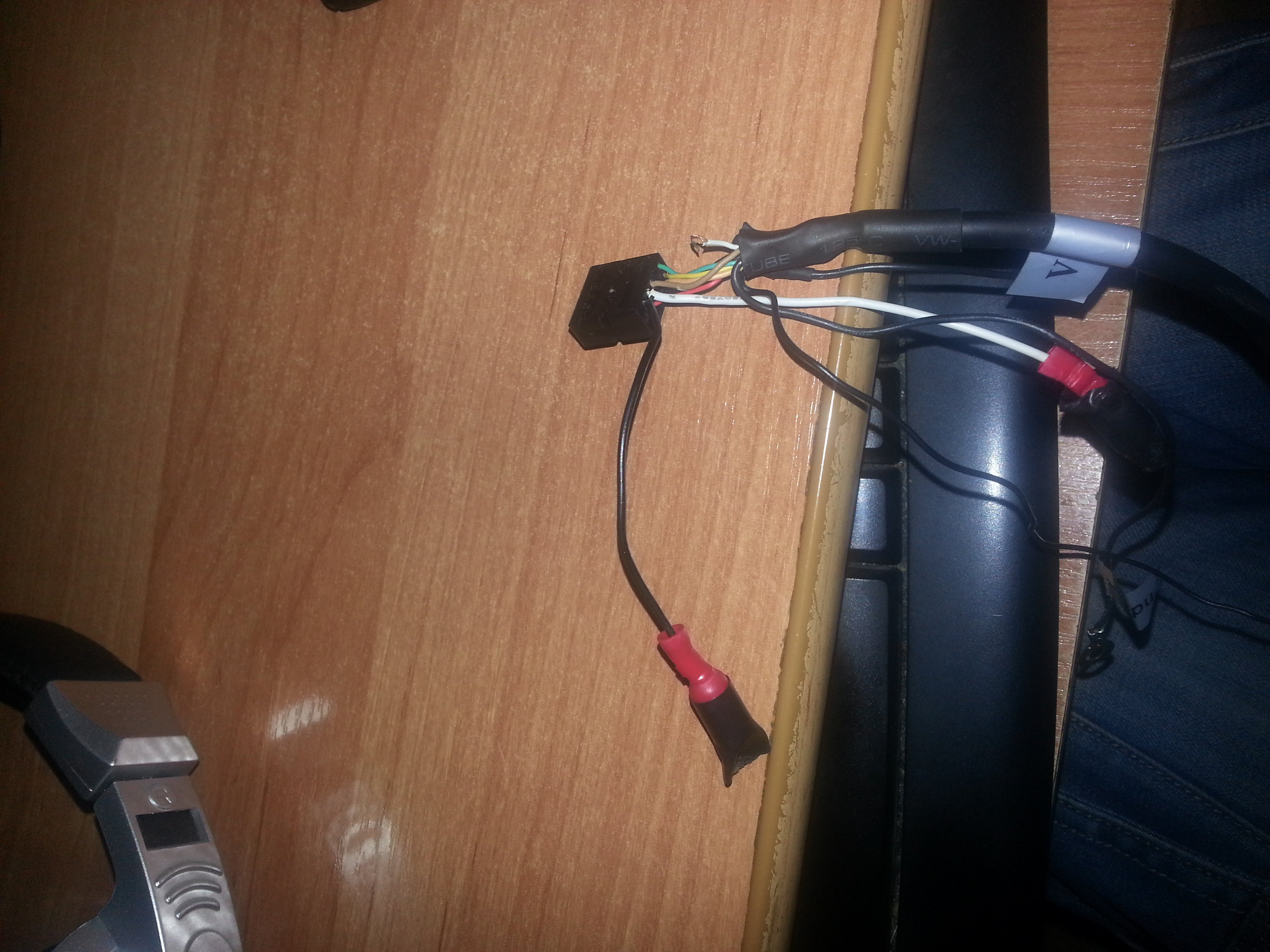

  • #5 13444341
    hudek1
    kolego u mnie to wygląda tak.
    Zmieniarka mp3 problem - RAdio Gamma V (Golf) i brak gniazd na zmieniarkę
  • #6 13444376
    klaczek84
    Te kostki nie pasują do twojego radia. Masz zestaw do nowszego modelu, z iso2.
    Ty potrzebujesz wtyczkę 8pinów
    a to co pokazałeś ma 12. Jak masz możliwość to zamień towar u sprzedawcy.
    P.S. Fabryczna kolorowa kostka 3xmini iso jest rozłączana odpinasz z niej niebieską część i podpinasz swoją tylko właściwą.

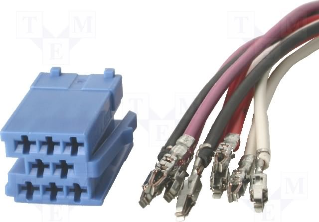

  • #7 13444384
    hudek1
    Możliwości wymiany nie mam ale morze orientował byś się czy jest jakas przejściówka i gdzie ja można kupić
  • #8 13444400
    klaczek84
    Zawsze możesz kupić taką kostkę 8 pinów i ją podmienić.
    Opis złącza 8 pinów.
    13 – Data input signal for the CD indicator in the dash panel insert
    14 – Data output signal for the CD indicator in the dash panel insert
    15 – Clock signal for the CD indicator in the dash panel
    16 – Supply voltage + 12 V for CD changer
    17 – Change-over voltage for the CD changer
    18 – CD left channel signal cable
    19 – Earth for the CD changer
    20 – CD right channel signal cable

  • #17 13444813
    klaczek84
    2->19
    4->16
    6->14
    8->18
    9->20
    10->17
    11->13
    12->15
  • #18 13506504
    hudek1
    Witam mam jeszcze jedno pytanie
    Pin numer 2 zapewne muszę go gdzieś podłączyć wiecie może gdzie.
