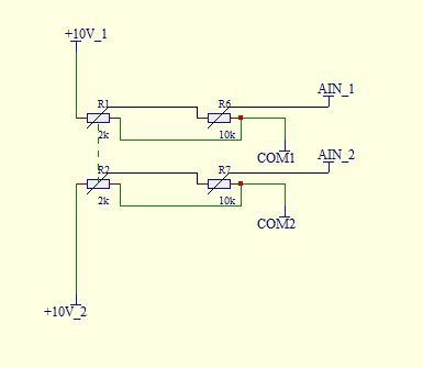

    Zaistniała konieczność aby zrobić regulację obrotów dwóch silników trzema potencjometrami.
    Wyglądać ma to tak.
    Jednym potencjometrem ustawiam dowolne obroty jednego silnika np.800 i więcej go nie ruszam, drugim potencjometrem ustawiam obroty drugiego silnika np.1100 i też już nie będzie ruszany, a z kolei trzecim potencjometrem reguluję obroty jednocześnie dwóch silników tak żeby wcześniej ustawione proporcje można były zachowane.
    Czy w ogóle da się zbudować taki układ tylko za pomocą potencjometrów i jeśli tak to w jaki sposób podłączyć te potencjometry.
    Mógł bym zastosować podwójny potencjometr ale wolał bym pierwszą wersję ponieważ może zaistnieć konieczność zmiany proporcji obrotów między jednym a drugim silnikiem.
    Jeśli miał ktoś będzie w stanie mi pomóc to będę bardzo wdzięczny.

    Jako "trzeci" potencjometr zastosuj podwójny.
    Jakie to falowniki (jakie mają parametry wejść analogowych)?

    O ile zastosowane falowniki będą miały wejścia analogowe przystosowane do potencjometrów w zakresie 1kΩ-10kΩ to lepiej będzie dać różne wartości potencjometrów - np tak jak tu.
    Falowniki LENZE - Dwa falowniki i trzy potencjometry

    Potencjometr to dzielnik napięcia - zastosuj dzielnik ogólny, a z niego dwa osobne dzielniki indywidualne, wartości potencjometrów nie są zbyt istotne.

    Falowniki dostałem w sobotę i już są podłączone.
    W zestawie z falownikami były potencjometry po 1k jako gratisy i dołożyłem tylko jeden podwójny 5k.
    Wszystko pracuje zgodnie z oczekiwaniami.
