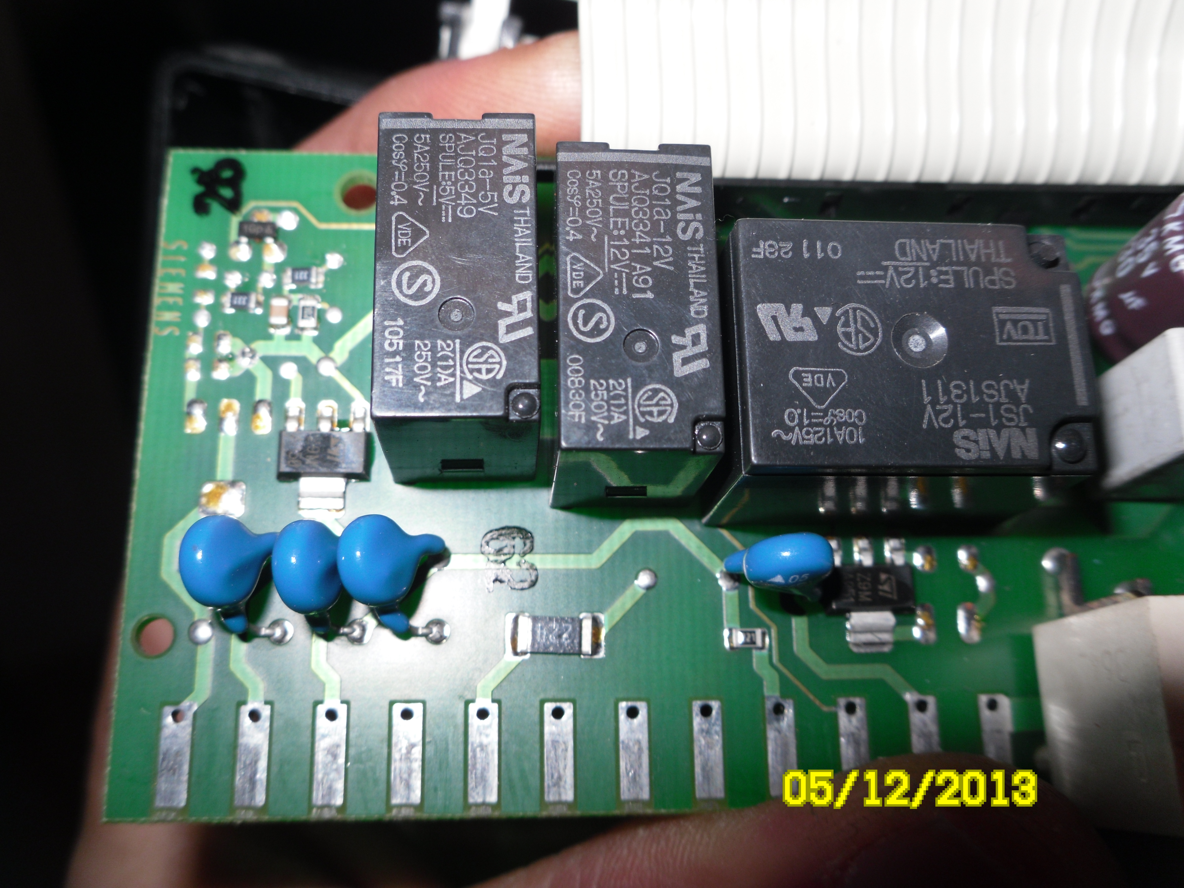

Jak podam napięcie na elektrozawór to tak woda tryska , mikrowyłączniki są sprawne i nie zablokowane , kiedyś też miałem taki przypadek że były sklejone w pozycji ON, dręczy mnie kwestia sterownika.

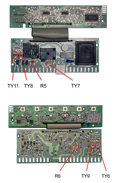

Jakieś pomysły? triaki sprawdziłem , tranzystory też , nie ma w sumie czego się czepić, aha po weryfikacji modułu , 4 mikroswitche były wadliwe , raz załączały program raz nie .Klient przywiózł zmywarke z uszkodzeniem że pobiera za mało wody , okazało sie że pompa mycia była zablokowana i spaliła się , pompe wymieniłem na używke, bo taką akurat miałem, był również założony zły mikrowyłącznik od aqua stopu , poprostu za twardy aby woda podnosząca steropian go nacisła, ale też już wymieniony na nowy , brak mi pomysłów co jeszcze może być nie tak.
