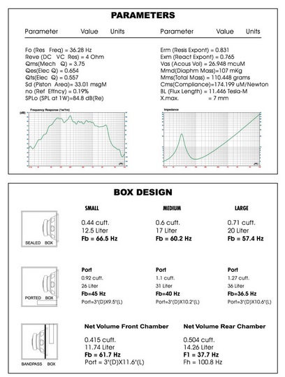

    Witam, zbudowałem już w moim aucie taki zestaw: głośniki przód Morel Maximo 6, wzmacniacz U-Dimension Jr 4300, radio Pioneer P55BT. Przyszła kolej na subwoofer do około 300 zł. Jaki by pasował do tego zestawu, na oku mam U-Dimension EL-S104 lub Rockford Fosgate R1S410 czy to będzie dobry wybór? Może jakieś inne propozycje? Auto to Focus MK1 Kombi, muzyka jakiej słucham to prawie wszystko prócz hip-hopu, RNB.

    A jaką dużą masz skrzynie do tego głośnika, bo chcę kupić głośnik i sam zrobić obudowe

    Sprawdziłeś ile producent proponuje?

    Mam dane jakie podaje producent, ale chciałbym się dowiedzieć w jakiej skrzyni najlepiej on zagra, czy im większa skrzynia tym lepiej i czy do tego litrażu jeszcze trzeba dodać objętość głośnika? Czy tutaj na zdjęciu jest gdzieś podana objętość głośnika?

    A to producent chce Ciebie oszukac, zebys byl niezadowolony? ;) W zaleznosci, czy bas ma byc szybszy, precyzyjny, czy glebszy i wolniejszy (preferencje muzyczne) wybierasz rodzaj obudowy. Objetosci nie ma, poszukaj danych T/S, pojemnosci sa netto, czyli doliczasz objetosc glosnika, ew. port (Br).

    Ok. Czyli, chce zrobić np. skrzynie 17 litrów. W środku muszę mieć 17 litrów (wymiary wewnętrzne) i do tego dodać jeszcze objętość głośnika (jest gdzieś napisane jaką objętość ma głośnik?), czy te 17 litrów jest już z głośnikiem. I jeszcze czy im większa skrzynia tym niższy bass?
