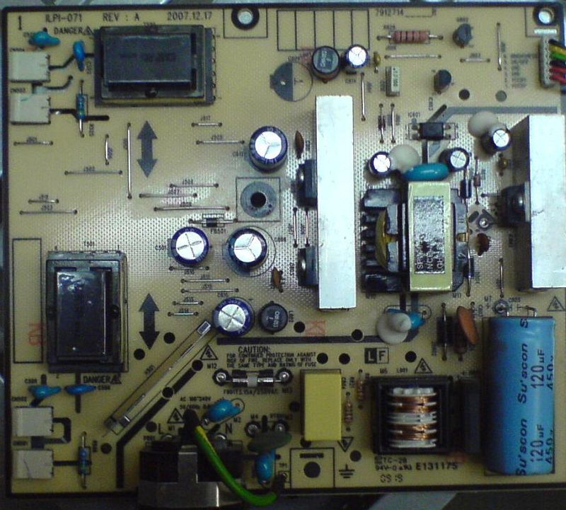

LG/ Flatron/ W1934S BN - Padnięty zailacz, brak instrukcji serwisowej.

    Tam masz napisane w lewym górnym rogu: ILPI-071 rev.A
    On miał zasilacz na TOP246.
    Napisz jaki u Ciebie układ scalony przed tym polowym?
    Po burzy wymienia się bez pomiarów: scalak, tranzystor, optocupler, TL431(po stronie wtór. opto), zenerki na pierwotnej, diody w bramce polowego i ów 0.51ohm

    Może też pisać np.
    715G1492-2-ACR
    SMS-1 94VO 0703
    czyli zasilacz 715G1492-2-ACR jest np. w Acer AL1716V/ AL1916 As
    - w zasilaczu NCP1203D60R2G
    - w inverterze BA9741F
    Q207 / Q206 KTD1691/ 2SC369
    IC903 (TL431)
    Popatrz w załacznik

    Jeśli masz możliwość daj zewnętrzne zasilanie +15V i +5V -możliwe że są uszkodzenia dalsze - wtedy trzeba zastanowić się na sensownością naprawy. Jeśli monitor odpali - to tylko przetwornica , jeśli nie - no cóż paść mogło o wiele więcej.

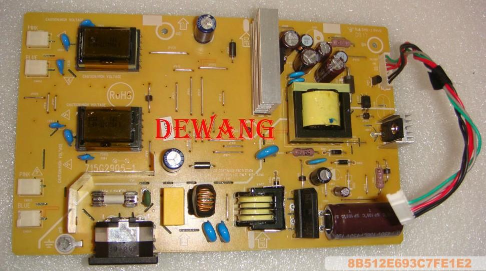

    Masz napisane na druku: 715G2905-1
    Taki bywał w Samsung 710N/ 510N i LG Flatron W1941
    Zasilacz był na: polowym + LD7522 (aplikacji na forum sporo)
    - zazwyczaj brak +13V
    Inverter na OZ9938 + polowe AO4828 (q805+q806)
    Inverter w zał

    Sprawdź w linii 12V upływność do masy i koniecznie wymień TL431.
