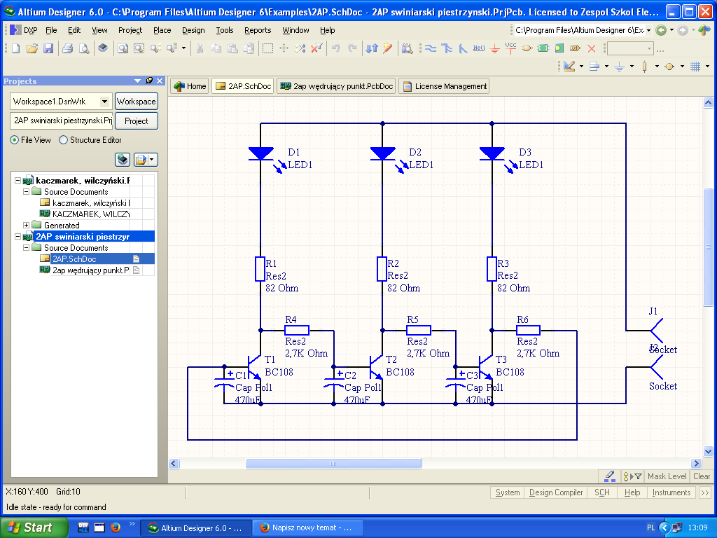

    Witam. Mam gotowy układ, muszę go wykonać na zajęcia w szkole. Prosiłbym o dobranie elementów i wartości, które będę mógł kupić w jednym sklepie (proszę o adres internetowy). Jakim napięciem zasilić ten układ ? Z góry dziękuje :) Jakie elementy i wartości do układu szkolnego? Jakie napięcie zasilania?

    Wiem, ale nie ma tam odpowiedzi na moje pytanie :)

    Jest jedna odpowiedź tam na schemacie. Zasilanie jest podane dla tego układu i jest to 6V. Jest naprawdę dużo sklepów internetowych z częściami elektronicznymi gdzie można znaleźć te części w jednym sklepie. Jeśli chodzi o tranzystory to nie są one krytyczne w tym układzie i można je wymienić na wiele innych bipolarnych npn. Poszukaj w http://mselektronik.pl http://maritex.com.pl/ www.lispol.com itd.

    a ta dioda led to jaka może być ?:)

    Diody również nie są krytyczne w tym układzie. Trzeba liczyć 6V - spadek na rezystorze ~1,7 (dla prądu 20mA) oraz - spadek na tranzystorze. Bez tranzystora wychodzi 4,3V, czyli jeśli zastosujesz standardowe diody 5 mm to mimo, że pracują na różnym napięciu (każdy kolor potrzebuje innego napięcia) to nie będzie problemów.
