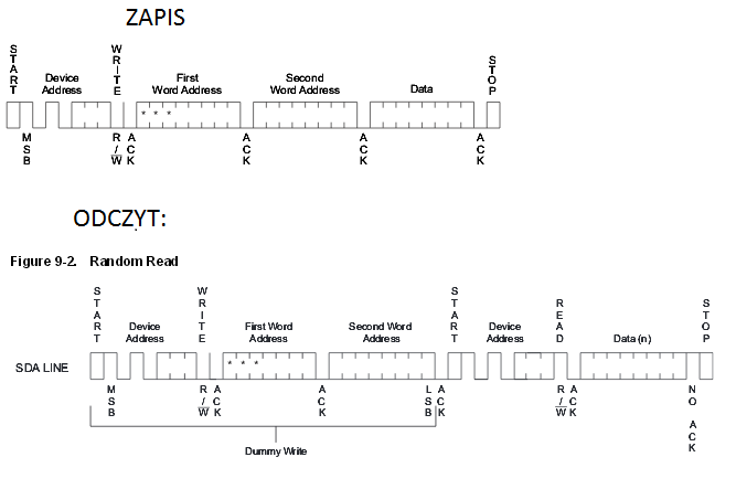

    Wracam do tematu ponieważ dalej mam problem. Moje funkcje zapisu i odczytu zawierają zmienną adres typu unsigned char co daje mi możliwość zapisu 255 komórek adresu. Również jest błąd ponieważ nadpisuję dwa razu część młodszą i starszą. Chcę zapisać wyświetlacz LCD z pamięci EEPROM. Wyświetlacz posiada 1024 komórek (jedna komórka 8 bitów).
    Zapis i odczyt pamięci wygląda tak:
    ATmega32 - Jak utworzyć funkcje zapisu i odczytu dla EEPROM AT24C64D?
    Korzystając z funkcji poprzednio napisanych:
    Kod: C / C++
    Zaloguj się, aby zobaczyć kod
    Funkcja w main:
    Kod: C / C++
    Otrzymuję błędne wyświetlenie. Wiem że muszę zmienić typ adresu, ale mam problem jak w obu funkcjach wpisać najpierw pierwszą część adresu rozumiem że to jest MSB i drugą część adresu. Moje funkcje po przerobieniu wyglądają tak:
    Kod: C / C++
    Ale również na LCD otrzymuję tym razem jakieś krzaki nie spójne wogóle. Próbowałem też na odwrót najpierw młodszą a potem starszą:
    i2c_write(adres & 0xFF);
    i2c_write(adres>>8);
    Również nie działa tak jak powinno. Może ktoś doradzić co robię źle?
