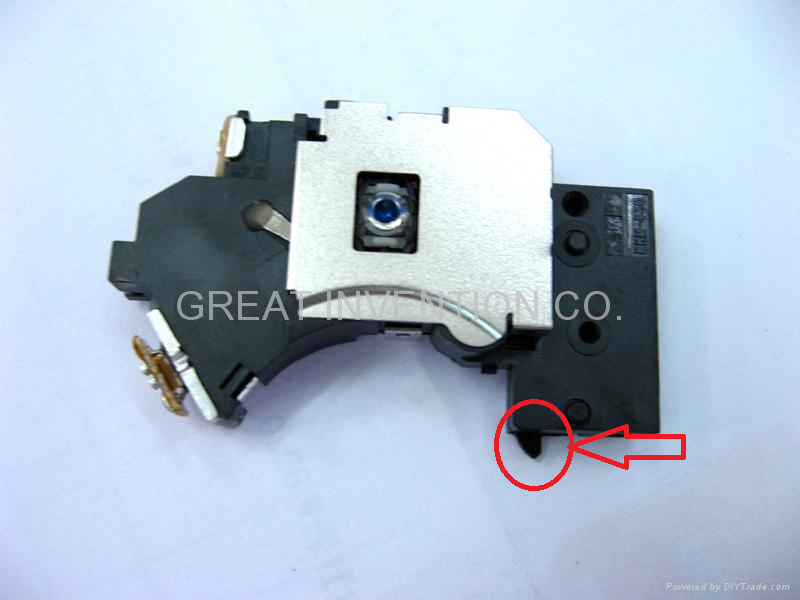

    Witam. Mam przerobioną PS2 chipem MODBO. Ostatnio zaczęły się z nią dziać dziwne rzeczy, nie zawsze uruchamia gry. Właściwie teraz to uruchamia tylko za pierwszym uruchomieniem, potem trzeba odczekać około dnia, aby znowu coś uruchomić ... Laser wymieniany. Po uruchomieniu wiatraczek i mechanizm lasera działa przez 2-3 sec i wyskakuje Browser i Settings(coś takiego). Macie jakieś propozycje co mogło się stać? Płyty nie są porysane, próbowałem nawet uruchomić nowy film, który jest w 100% nie porysany ale i tak nie działał :(
    Z góry dziękuje za pomoc.
    Dodam jeszcze, że mój brat miał kiedyś podobny problem, to pomagało mu ustawienie konsoli w poziomie ^^

    Laser oryginalny, model ten sam co był wcześniej. W lasera zlutowałem tą taką "pląbe"(nie wiem jak to nazwać), Model to Playstation 2 Slim 75004. Dodam, że po wymianie lasera gra raz się uruchomiła, ale od tamtego czasu nie udało mi się uruchomić(ani oryginalnej gry, ani kopii, próbowałem także filmy/muzyke i też nic). Zauważyłem także, że po uruchomieniu konsoli słychać laser i napęd przez 2 sec, po chwili są 2-4 stuknięcia i... Lipa ;/ Mogę wejść wtedy w browser I system configuration. Jakieś propozycje co mogło się stać? Właśnie miałem sprawdzać, czy chip modbo się nie odlutował(intensywnie szukam na internecie czegoś na ten temat i znalazłem, że może to być wina modbo)
    @dodam także, że wyczyściłem prowadnice i "ślimaka" i nasmarowałem je od nowa.
    @ohh, dodam jeszcze, że konsola dość szybko się nagrzewa(wystarczy, że wyświetlają się napisy browser [...]) ale nie wiem czy ma to znaczenie
    @Edit
    Rozkręciłem ps2, uruchomiłem i widać, że laser działa! Jednak po włożeniu płyty, laser podchodzi pod płyte działa 1-2 sec, podchodzi troche bliżej silniczka od płyty po czym słychać jakie 3-4 tyknięcia i gra nie uruchamia się. Dodam, że przed chwilą za pierwszym razem po uruchomieniu ps2 tuż po rozebraniu uruchomiła się gra... Już nie wiem co mam robić :(
    @Edit 2
    Rozkręciłem ją całkiem, sprawdziłem chip modbo760 i wszystko wygląda ok... Zadne kable nie latają. Jeszcze mam pytanie. Uruchamiając płyte, gdy laser podchodzi pod nią zaczyna działać, przesuwa się do samego silniczka który kręci płytą i właśnie w tym momencie laser przestaje działać. Moze to wina takiego małego pstryczka, który znajduje się na laserze. W momencie gdy przysuwa się do tego silnika, który kręci płytą, to ten mały przycisk na laserze jest wciskany... O ten "pstryk" mi chodzi:

    konsola musi sie nagrzewac to normalne
    to "pląba" to czujnik ktory informuje procesor konsoli ze laser doszedl do poczatkowego polozenia -nic tutaj nie nalezy robic ani zwierac!!!!
    trzeba zrobic tak jak bylo z czujnikiem na poczatku!!!
    kwestia orginalnego lasera obecnie lasery sa sprowadzane z chin i sa fatalnej jakosci
    tutaj szukalbym powodu dlaczego nie czyta plyt

    Teraz wiem, że ta pląba to "zworka antystatyczna" Chodziło mi o to, że właśnie z tej zworki ściągnąłem lut :)
    Jeżeli to wina słabego lasera, to dlaczego raz gra działa a raz nie? ;/ Udało mi się uruchomić gre na starym laserze, ale nie zdołał jej odczytać, zaś w nowym jak udało mi się uruchomić, gra się załadowała i działała normalnie. Gdy wyłączyłem konsole i chciałem uruchomić znowu gre, to wtedy od razu przechodzi do startowego meny ps2'jki...
    @Ha_! Przy rozkręconej ps2 uruchomiłem płyte, spróbowałem kilka razy i nic, w końcu zacząłem naciskać na silnik który kręci płyta i... działa!!! Jeszcze nie wiem jak zrobić, aby ten mechanizm działał podczas skręconej ps2... Jakieś propozycje co mogło się stać? Czy silniczek który kręci płytą jest na tzw. chwytaki? Może one się starły albo coś???
    @edit2
    Udało mi się znalezć nareszcie problem :) Silniczek od krecenia płyty ma 2 częsci, taka metalowa od dołu oraz czarny plastik z zaczepami na którym trzyma się płyta. Jest minimalny luz pomiędzy nimi(coś koło 0,1mm). Po dociśnięciu plastiku do metalu płyta uruchamia się normalnie. Teraz jedynie muszę kupić sam ten silnik z taśmą i będzie git! Może to komuś pomoże - mi pomogło :) Dzięki rob za pomoc ^^Dał bym Ci więcej pkt, ale sam na stanie mam tylko 10 :( Tak czy inaczej, musze teraz poszukać kogoś, kto ma takie coś sprzedać ^^
    Chodzi mi dokładnie o to:
    PS2 z chipem MODBO - gry uruchamiają się tylko raz dziennie, co robić?
    Pomiędzy tym górnym plastikiem a dolną metalową częścia jest luz - który według mnie - nie powinien tam występować ^^
