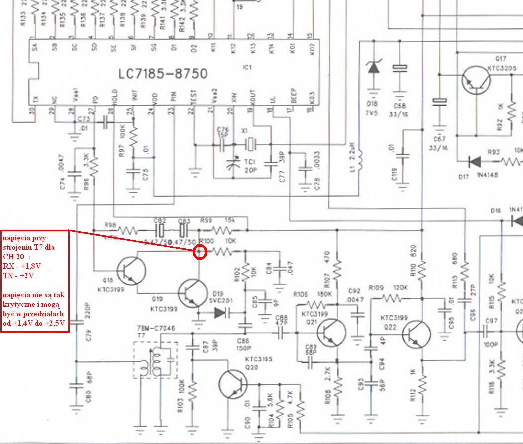

    Piszę posta bo już nie potrafię sobie poradzić z nadawaniem :( Otóż dostałem radio na stół, wymieniłem Q15 bo był uszkodzony i z tyłu jest taka blaszka osłaniająca nad 2SC2078 - odlutowałem ją szukając wcześniej usterki i teraz chciałem ją przylutować - zapominając, że radio jest włączone do prądu zrobiłem zwarcie emitera Q24 do masy i od tego momentu nadawania brak. Wymieniłem Q24 (dałem BC549 bo nie miałem lepszego pod ręką) - zwarcie miał w każdym kierunku, podmieniłem i nic - jest odbiór ale nadawania brak, pobór prądu 0,2A przy odbiorze i nadawaniu a wcześniej był przy nadawaniu na poziomie jakieś 0,5A. Może podam teraz pomiary jakie zrobiłem (częstotliwości zgrubnie odczytane z oscyloskopu).
    Napięcia na nóżkach LC:
    18: Rx 0V; Tx 5,8V
    27: Rx 1,122V do 1,128V; Tx 1,109V do 1,120V.
    19: ok. 10,283 MHz
    23: ok. 17 MHz
    24: 7,75V
    Napięcie na C84:
    Rx od 2,54 do 3,22
    Tx od 3,35 do 4,4
    (zmieniając kanały od 1 do 40).
    Q19 C: Rx 3,22V; Tx 4,4V
    Na Q21, Q22 jest ok. 17 MHz
    Na B Q24 jest już ok. 27MHz i ta częstotliwość dochodzi do B końcówki czyli Q26. Na kolektorze Q26 jest ok. 13V (multimetrem względem masy). Na bazę jak się wepnę oscyloskopem to widać drgania amplitudy jak coś mówię do mikrofonu. Ale na kolektorze amplituda tego przebiegu jest prawie zerowa - coś drga ale bez drgania to bardzo mała jest. Radio było ustawione w momencie zwarcia na 4W. R143, R128 sprawne, C109, C110 sprawne. Podmieniałem na 2 inne końcówki Q26 nic nie dało, podmieniałem Q25 na 2SC2314 - nic nie dało. Przy przełączeniu na 1W nic się nie zmienia. Nie wiem czy to pomoże ale wcześniej przed zwraciem na n.27 układu LC był jakiś tam przebieg, teraz go nie ma (tak jakby chciał jakiś być ale nie pokazuje się) aczkolwiek napięcia są jakie podałem (delikatnie niższe chyba niż były przed zwarciem). Czy przebieg na kolektorze Q25 ma prawo być taki postrzępiony na szczytach amplitudy? Bo nie jest czystą sinusoidą jak już jest na bazie Q26 (amplituda na bazie jest mniejsza od kolektora Q25 - pewnie przez rezystory?). Zakładam, że skoro Q24 miał zwarcie to zwarłem główne zasilanie do masy poprzez T10 ale chyba gdyby T10 się sfajczył to nie miałbym przebiegu za nim żadnego? Zwarcie chyba nie cofnęło się na T9 bo jest kondensator i powinien składową stałą zablokować - przynajmniej tak mi się wydaje, może czegoś nie wiem. Podpowiedzcie proszę gdzie mam patrzeć bo już kompletnie nie wiem gdzie szukać :(

    Led TX zapala się? Jakie napięcia na bazie Q20 RX/TX ?
  • #7 13027767
    Top Gun
    Led zapala się. Rx 0V, Tx 0,8V.
  • #8 13027827
    ArturAVS
    Moderator
    Q20 jest tu jako klucz. Podczas nadawania dołącza do obwodu rezonansowego T7 kondensator C87 aby obniżyć f VCO do około 13 MHz aby pętla PLL mogła się zsynchronizować. Spróbuj podmienić tranzystor na np. BC549. Ewentualnie obserwując oscyloskop podłączony do pinu 27 LC , delikatnie pokręcić rdzeniem aż pokaże się przebieg. Sterowanie Q20 wygląda ok.Szkoda , że miernika częstotliwości nie masz.

  • #10 13028429
    kriss51
    Sprawdź oscyloskopem sygnał na bazie i kolektorze drivera. Jeśli PLL jest w synchronizacji sygnał na kolektorze i bazie będzie oczywiście na kolektorze większy. Przydała by się f-miarka, a nie tylko tak tyle o ile podajesz częstotliwość. Jeśli PLL nie będzie w synchro to na driverze nie będzie sygnału wcz. To że po około sekundzie pokazuje się sygnał może wskazywać na źle zestrojone VCO.

  • #13 13028660
    ArturAVS
    Moderator
    Top Gun napisał:
    No i czy może być przyną ten T10, że nie mam przebiegu na n27 IC1
    Nie.
    Jakie masz napięcia na pinie 18 TX/RX?

  • #15 13028785
    ArturAVS
    Moderator
    Top Gun napisał:
    Teoretycznie jakbym zamienił T10 z T7 to chyba powinna być jakaś różnica jeśli jest uszkodzony?
    Tak , tylko jak zamienisz je miejscami , a nie masz miernika częstotliwości to:
    -PLL nie będzie w synchronizmie ( Pin 18 zwarty do masy , Q23 nie "puści" sygnału na podwajacz )
    - są bardzo delikatne , łatwo można lutownicą uszkodzić

  • #17 13028847

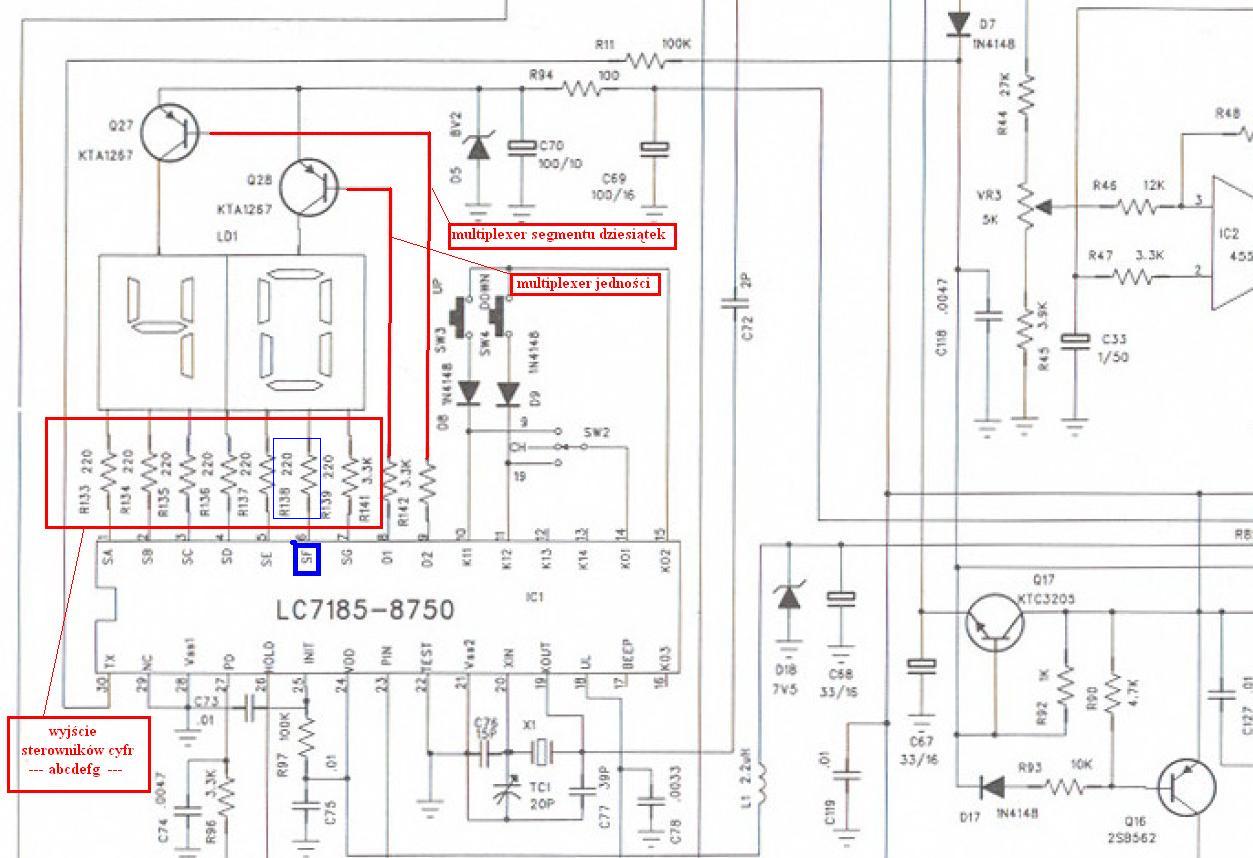

    SP5ANJ
    Spoczywaj w Pokoju
    Top Gun napisał:
    Tak, są dwa schematy, jeden z układem EM78P447 do ściągnięcia ze strony midlanda ale jest też drugi właśnie z LC7185-8750 - ja ten mam.
    W około 100% tego modelu radia z płytą i nazwą 199-A, to widziałem tylko 3 sztuki w wersji z ...447 a w 97% były to modele w wersji z LC7185.
    Uwzględniając niedokładność pomiaru oscyloskopem wyszło mi coś koło 13,33MHz, na B Q24 jest sygnał podwojony ok. 27MHz.
    Rozumiem, że jest to jakby "dowcip", że mierzysz częstotliwość za pomocą oscyloskopu i jego "rastra". :?: :spoko:
    Na B Q23 mam 1,37V (multimetrem do masy - nie mam sondy za wyjątkiem oscyloskopowej) a 5 w U1? 0,43V - wyjście na segment E wyświetlacza.
    - Q23 na B 1,4V - OK
    - nie mam sondy w.cz. - zły pogląd (podstawowy "miernik" radiotechnika)
    - nie mam sondy - w pojęciu sonda-oscyloskop to wspaniałe rozwiązanie pomiaru V w.cz. w jego napięciu (nie mocy dBm)
    - a 5 w U1 - o co tu chodzi :?:
    - segment F wyświetlacza - dość często jest to "nie kontakt" opornika źródła ograniczenia prądu na oporniku R138 dla segmentu cyfry F
    Podpowiedzi "rysunkowe" :
    Alan 199-A - brak nadawania po zwarciu Q24, wymiana tranzystora nie pomogła
    Alan 199-A - brak nadawania po zwarciu Q24, wymiana tranzystora nie pomogła Alan 199-A - brak nadawania po zwarciu Q24, wymiana tranzystora nie pomogła
  • #18 13029049
    Top Gun
    W pierwszym poście artura było, żebym sprawdził ale on patrzył na schemat właśnie z ...447.
    Nóżka 5 LC to segment E, nie F - tak bynajmniej na schemacie mam, ale tu nie ma problemu.
    Patrząc na podpowiedź rysunkową to napięcie po lewej stronie przy Rx mam 1,5V ale przy Tx spada mi do 1,23V :(
    Patrząc teraz na te wyniki co podałem w pierwszym poście to pomijając to, że pewnie niedoregulowany był T7 to przy nadawaniu były wyższe napięcia a teraz są niższe - prawdopodobnie zwarciem tego Q20, co dało mi przebieg, chyba dopaliło coś co po drodze było uszkodzone i pewnie trzeba by coś tam poszukać.
  • #19 13029841
    SP5ANJ
    Spoczywaj w Pokoju
    Witam ponownie.
    Czy segment E czy F - to tylko - oporniki lub (w najgorszym) procesor i jego wyjścia .
    To napięcie przy TX około +1,23V również jest OK I nadajnik a i jego częstotliwość czy "działanie" PLL jest również prawidłowe.
    ... prawdopodobnie zwarciem tego Q20, co dało mi przebieg, chyba dopaliło coś co po drodze było uszkodzone i pewnie trzeba by coś tam poszukać.
    Wymiana Q20 (klucza zwierania C dla obniżania f) (f = częstotliwość) jest jedynym słusznym podejściem do zniwelowania problemu z TX-em.
    Q20 może być dowolnym tranzystorem npn, z serii w.cz. .

    SP5ANJ
    Spoczywaj w Pokoju
    Top Gun napisał:
    Jak prawidłowo doregulować tego T7 by było dobrze? Bo w kilku tematach różnie czytałem i w końcu nie wiem.
    Napięcia na wyjściu układu Darlingtona w pokazanym punkcie, możemy ustawiać kręcąc rdzeniem T7 i mierzyć za pomocą multimetra.
