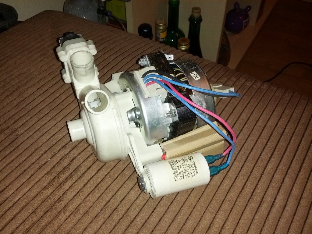

    time.greg napisał:
    Jakieś pomysły?
    Kondensator silnika pompy myjącej sprawny ?
  • #3 13029969
    time.greg
    Zakładam, że tak skoro pompa jest nowa... Wizualnie wygląda normalnie, nie jest spuchnięty itd.
  • #4 13030102
    iskrownik
    Specjalista AGD
    Wrzuć zdjęcia tej nowej pompy, zasilałeś ją bezpośrednio z sieci?
    #6 13030398
    iskrownik
    Specjalista AGD
    Za pięknie to ona nie wygląda, no ale coż chińczyk. Pod czarny i niebieski podepnij zasilanie, zobacz czy ruszy. Sprawdź kondensator pod wględem zwarcia i poprawnej pojemności.
  • #7 13151049
    time.greg
    Witam ponownie i przepraszam za długą nieobecność
    Ta nowa pompa okazała się uszkodzona, dostałem inną sztukę która jest sprawna (podłączyłem ją najpierw na krótko zgodnie z radą) ale niestety po zamontowaniu, zmywarka dalej nie działa tzn. Nadal nie pobiera wody tak jakby coś było zablokowane. Już sam nie wiem czy ma sens dalsze inwestowanie w ten sprzęt, za wszelkie rady będę wdzięczny.
    Pozdrawiam i wszystkiego dobrego w Nowym Roku,
    Grzegorz.
