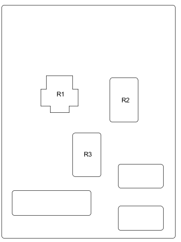

    Tak jak w temacie potrzebuje zlokalizować przekaźnik pompy paliwa a nie mam schematu.

    R1 - Przekaźnik pompy paliwa
    R2 - Przekaźnik tylnego gniazda wyposażenia

    KMal , dzieki ale zbyt malo informacji na tym rysunku. Pod kierownica na module bsi jest po lewej 3 niebieskie przekazniki , na dole 2 czarne , po prawej niebieski i brazowy a od tylu jak dobrze pamietam 2 niebieskie i 1 brazowy. Jesli ktos ma opis to prosilbym tylko o info ktory jest od pompy paliwa.

    Dokładnie szukaj tak jak na rys. - czyli przy podłodze. Te przekaźniki, o których piszesz są tu (rys.1) - rys.2_przód, rys.3_tył. Tam nie ma przekaźnika pompy paliwa, opis mam, ale to nie dotyczy tego tematu.

    mario 77
