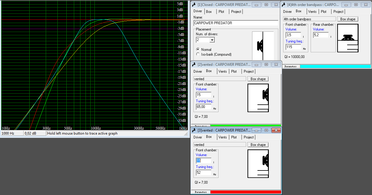

    Hej!
    Czy ktoś tutaj posłuży radą przy projektowaniu obudowy do subwoofera? :)
    Mam 2 takie głośniki: http://www.centrumaudio.pl/pl/p/Carpower-PREDATOR-64/2064
    Do tego wzmacniacz: U DIMENSION model Jr 5.2X http://www.u-dimension.pl/nasze_produkty/info.php?pid=10
    Potrzebuję rady w zakresie:
    1.Wyboru obudowy - BR/Zamknięta
    2. Typu - tu jest kompletna korba, w programie winISD są jakieś izobaryczne itp...
    3. Jak takie głośniki zestroić... np w w/w programie - w jaką częstotliwość celować itp?
    Będę wdzięczny za wszelką pomoc.
    Popełniłem coś takiego, nada się któryś projekt?

    Co zaleca producent i dlaczego mu nie ufasz?

    Te głośniki raczej kiepsko się nadają na suba tym bardziej pod tym wzmacniaczem.

    On ma tylko 2 x50W rms przy 4 ohm a pod mostek te głośniki podepniesz tylko w 8 ohm bo nie jest stabilny przy 2 ohm. A i podpinanie tego wzmacniacza pod pseudo suba też mi się jakoś nie widzi.

    A nie mogę ich połączyć tak żeby miały 8ohm i wtedy puścić 1x150W?

    150W w mostku ten wzmacniacz ma przy 4 ohm. Przy 8 ohm będzie miał może ze 100W.
