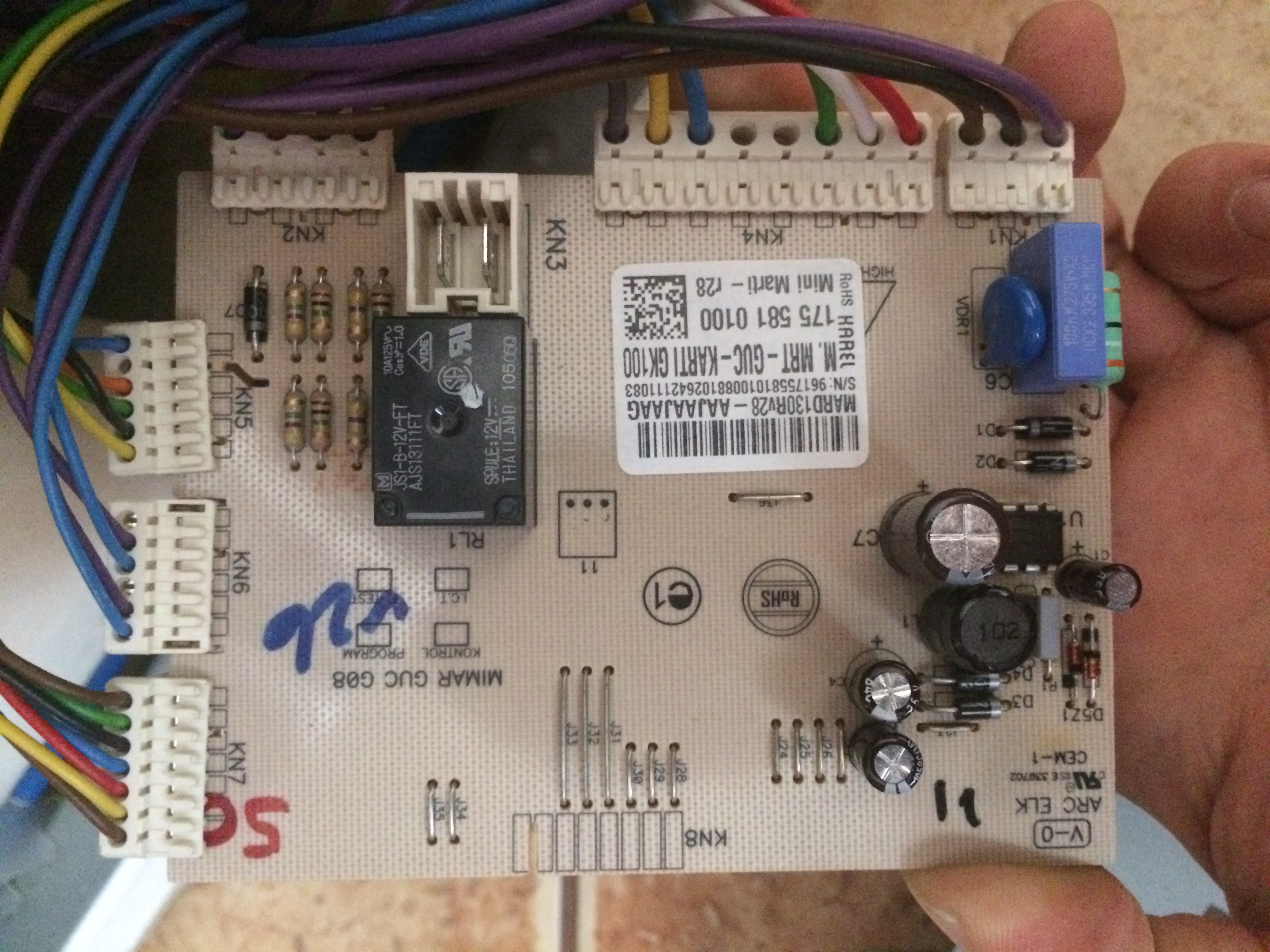

    Witam . Mam problem z ustaleniem wartości rezystora na płytce modułu zmywarki BEKO DFN 6837 S . Jest to rezystor R 2 w lewym dolnym rogu płytki . Niestety tak się spalił , że nie można odczytać wartości rezystancji i mocy . Proszę o pomoc . Pozdrawiam .

    39Ω.
    Po drugiej stronie przy U2 jest R3 SMD zna ktoś może jego wartość?

    Czy na pewno Masz taką samą płytkę PCB (daj zdjęcia z obu stron PCB)? Druga sprawa ten rezystor nie jest czasem 33Ω (tak jak tutaj: :arrow: Link :?:

    Dobrze dałeś zgadza się, ale jak ja mam coś porównać aby Ci pomóc jak nic nie widzę na Twoim PCB strona elementów SMD :cry:

    Wiesz co? zacząłem szukać drugiego modułu a foto zrobiłem przed złożeniem dlatego mało precyzyjne, atmega ma dziurke podejrzewam że się tez uszkodziła.
