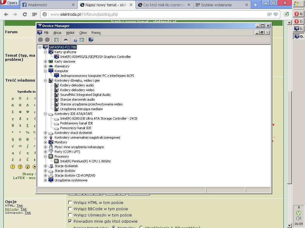

    Witam wszystkich, z góry przepraszam jeżeli mój temat jest w nieodpowiednim dziale. Jestem nowy na forum, a także zielony w tym wszystkim więc mogło mi się to zdarzyć.
    Na czym polega mój problem? Polega on tym, że mój komputer (DELL) z płytą główną OptiPlex GX260 jest dosyć wolny. Na dole zamieszczam zdjęcia z podzespołami.
    Dell OptiPlex GX260 - Jak zwiększyć wydajność do płynnego przeglądania internetu?

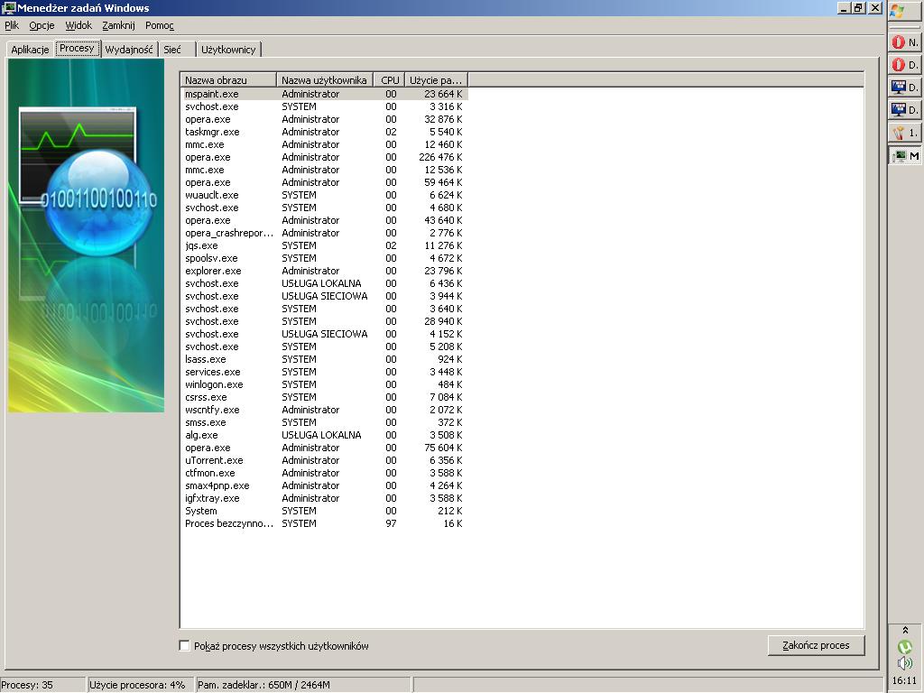

    A tutaj procesy:
    A moje pytanie jest następujące. Jak mogę maksymalnie skroić ten system, abym mógł płynnie przeglądać internet, oglądać filmy (które na youtubie są strasznie lagujące, zacinają się, a dźwięk przerywa, ogólnie nie da się oglądać...) i ogólnie z niego płynnie korzystać? Linuxy odpadają, bo potrzebuje sporej ilości programów dostępnych tylko na windzie ;) Z góry dziękuje za pomoc, pozdrawiam.

    To procesor nie daje rady - jednordzeniowy Pentium 4, taktowany zegarem zaledwie 1.8GHz.
    "Skrojenie" systemu nie pomoże.
