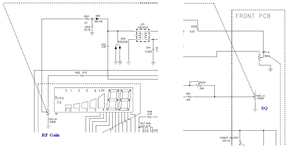

    Muszę się poddać z powodu pomiarów i tego RF Gain.
    Być może jest to jakaś następna wersja tego radia (podobnie jak jest już 5 wersji Unidena PRO-520xl).
    milol2000 napisał:
    Nie mam pokrętła RF Gain natomiast pokrętło Squatch jest ustawione na minimum.
    A na schemacie mamy sprzężone potencjometry gdzie jest :
    CB radio Cobra 19 Ultra III - brak dźwięku, nieprawidłowe napięcia na TDA2003
    W układzie nie znajdują się też elementy takie jak IC5 i IC6. Napięcia tranzystora QB1 to na : VBE=0,63V; VBC=-4,2V; VCE=-4,8V .
    Przykład ze schematu :
    Dodam jeszcze,że od czasu do czasu w szumie można dosłyszeć ciche głosy nadających.
    Jakby słaba (mała) czułość odbiornika - pokrętło RF Gain na minimum (może jest w środku radia).
