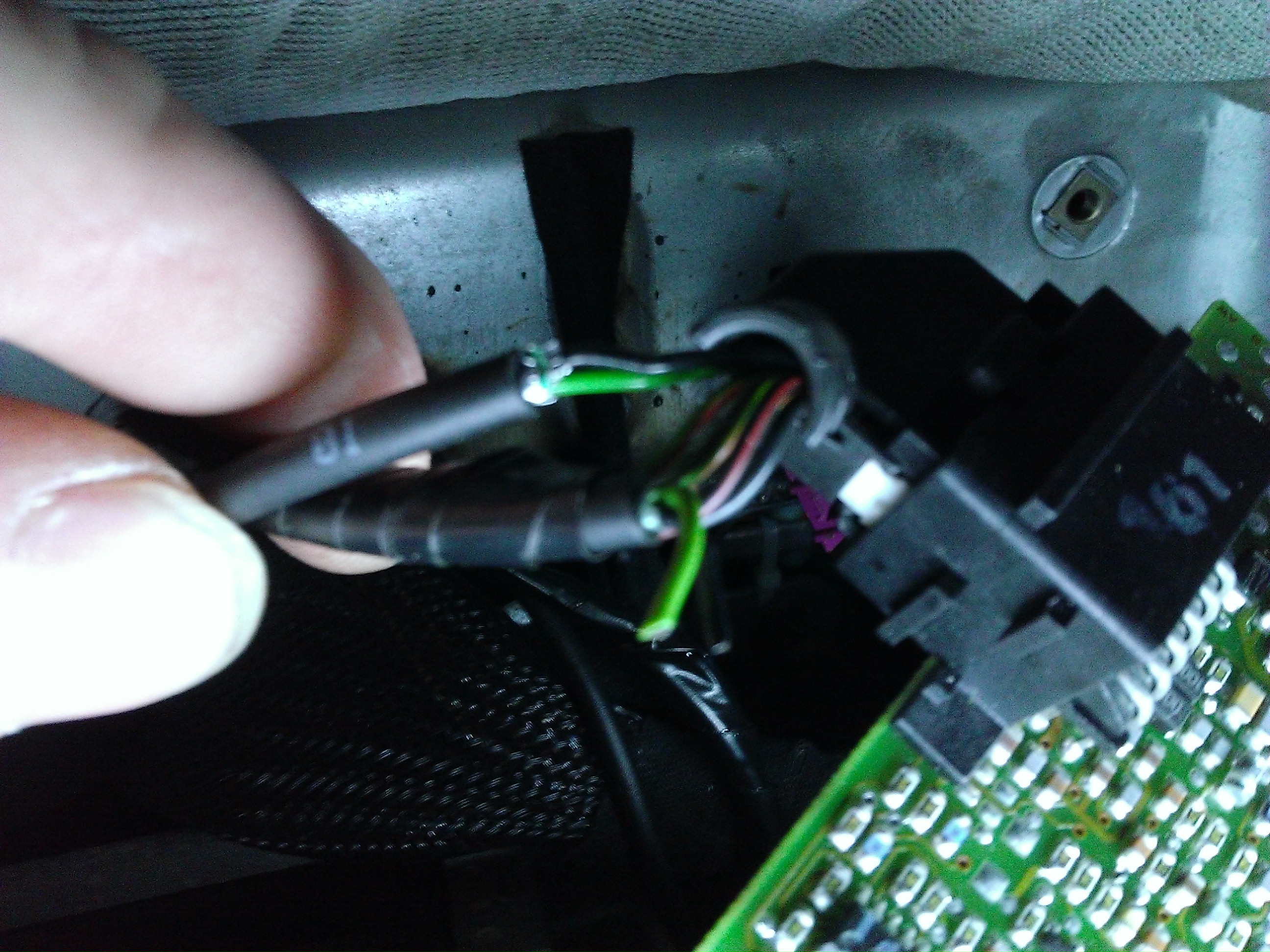

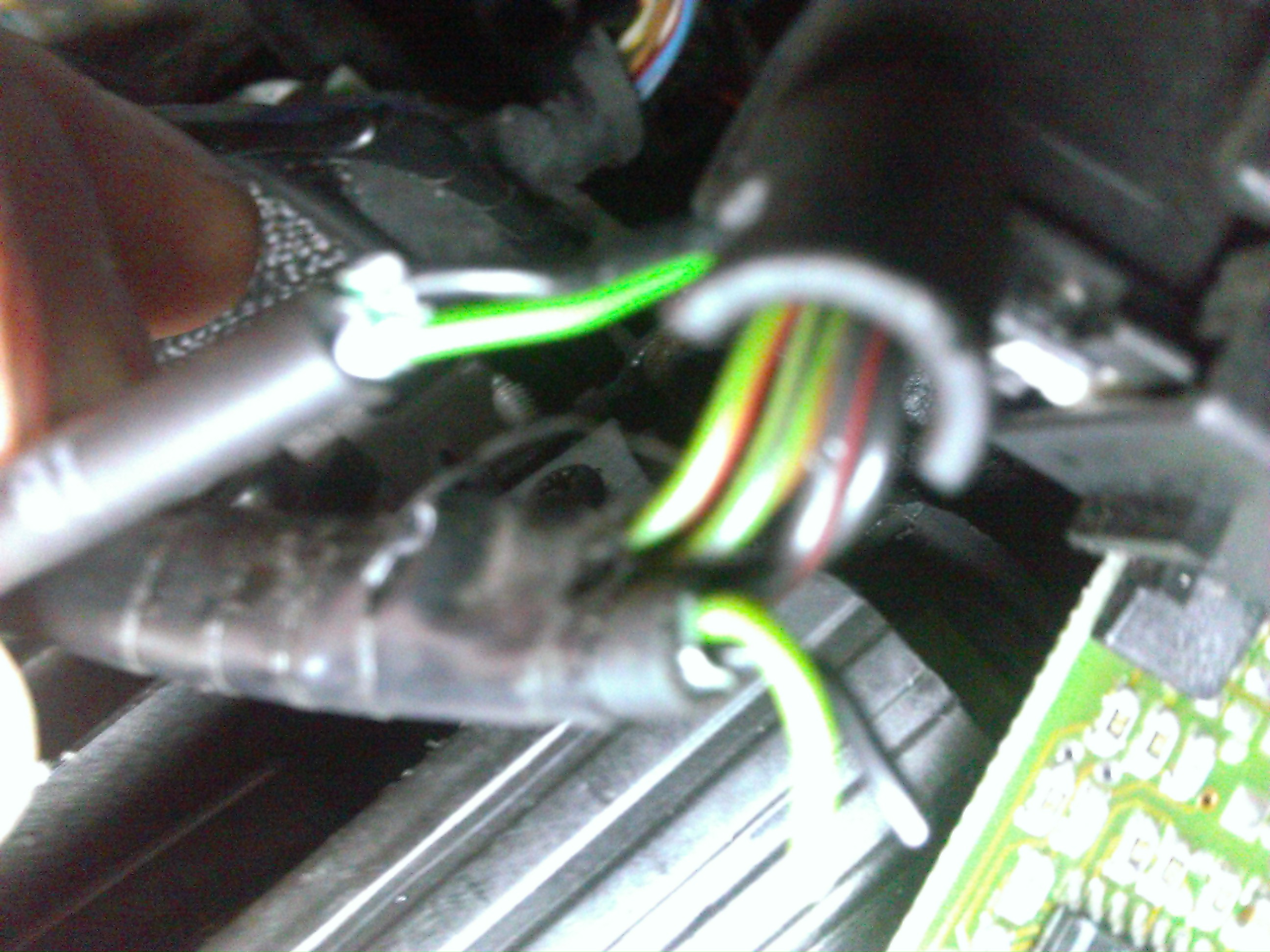

    mam problem z immo, raz czyta kod a raz nie, postanowiłem rozkrecić to i zobaczyć co tam jest i stwierdziłem, że chyba ktoś tam już kiedyś grzebał,
    do kostki idą trzy kable.
    1. Dwu żyłowy zielony czarny kostka od immo (puszka) i chyba cewka.
    2. Pięcio żyłowy zielony z czerwonym paskiem, zielony z czarnym paskiem, czarny z czerwonym paskiem, brązowy on idzie do kostki immo (puszka) i nie wiem gdzie dalej?
    3 Kabel jest dwu żyłowy czarny, zielony i jest zaizolowany razem z 2 kablem (5 żyłowym ) i przy kostce immo (puszki) jest ucięty i dalej też nie wiem gdzie idzie?
    Chcę założyć emulator immo i nie wiem, czy za bardzo ktoś tam nie nakombinował no i od czego są te 2 ucięte kable?

    Ktoś wymienił przewód anteny na inny.
