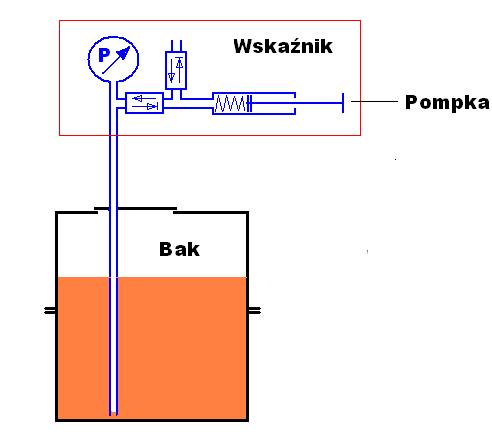

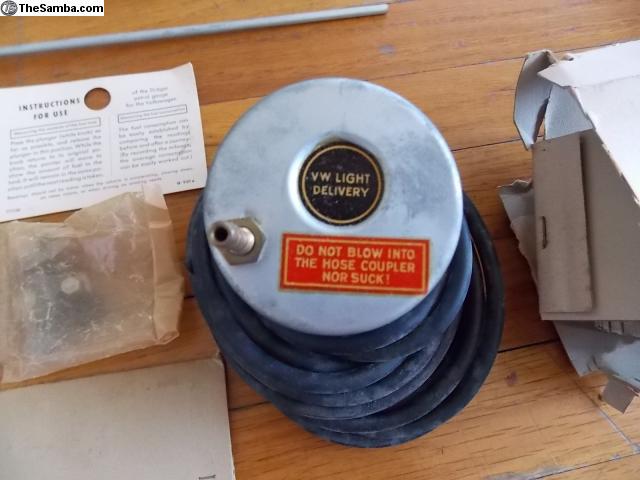

    Ludziska udało mi się zakupić oryginalny licznik paliwa DRAEGER ("A"ze zmiękczeniem;) .Wpasowałem go w miejsce oryginalnego wskaźnika (posiadam Garba z 1962 roku) czyli po prawej stronie prędkościomierza..Licznik jest sprawny i doprowadziłem już go do ładnego stanu natomiast teraz potrzeba pogłówkowac jak go podłączyć i dlatego zwracam sie do Was z prośba o pomoc.
    Mianowicie w moim modelu standardowy wskaźnik paliwa był podłaczony do zbiornika za pomoca linki a w zbironiku był pływak - prosta sprawa.Natomiast ten wskaźnik pokazuje wskazanie stanu ilości paliwa na podstawie cisnieniowego/prózniowego odczytu.Czyli z licznika wychodzi tylko kawałek metalowej pól centymetrowej tulei i do tego rozumiem podłacza się węzyk taki jak np od spryskiwacza i prowadzi do zbiornika paliwa..Ok i co dalej?Jak ma nastapic odczyt?W samym wsazniku jest przycisk, który działa na zasadzie pompki.Dmuchajac we wspomniana tuleje wskaznik reaguje zmiana i wychyleniem wskazówki..
    Niestety nie moge znaleźc nigdzie całego licznika w komplecie z reszta a jest to niebywała perełka dla garbusiarzy dlatego zwracam sie do Was o pomoc i sugestie w montażu.

    Wężyk musi być podłączony na samym dole zbiornika, aby był
    w nim zawsze poziom paliwa. Pompka służy tylko do udrażniania
    wężyka. Wężyk cienki i mało elastyczny, dobrze zamocowany.

    Dziękuje za informacje..Czyli wezyk, najlepiej zapewne jakis metalowy tzreba umiescic, przymocowac do dna baku czy moze swobodnie w miare pionowo stac przy jak najblizej dna baku?
    A jak w takim razie nastepuje odczyt poziomu plaiwa(zakladajac ze ten wsaznik jest salibrowany wlasnie do garbusa)?wystarczy podpompowac pompka we wskazniku i to wszytsko?czyli wezyk ma byc caly czas pusty?Bylby wdzieczny za przyblizenie dzialania....

    Działa to podobnie, jak hydrostat w pralce automatycznej. Jako ciśnienie zerowe przyjmuje się pusty bak. Jeżeli do pustego baku włożysz pionowo przewód sięgający okolic dna i podłączysz do niego manometr, to po nalaniu paliwa w układzie wytworzy się nadciśnienie spowodowane naporem słupa cieczy w punkcie pomiaru. Układ musi być idealnie szczelny, a w przypadku jego rozszczelnienia należy wypompować z niego powietrze aż do momentu, w którym zacznie się ono wydobywać z końcówki pomiarowej umieszczonej w paliwie.

    Układ jest szczelny bo to zbiornik paliwa;) czyli podsumowujac..umieszczam wezyk do dna, zalewam paliwem powiedzmy pol baku(czy jesli jest reraz pol baku to moge wezk wsadzic? )zakrecam bak i pompuje pomka we wskazniku do momentu uzyskania nadcisnienia i wtedy jest w miare realne wsazanie ilosci cieczy w baku?
    A na czerwonej nalepce z tyłu obudowy licznika stoi jak wół: nie dmuchać, ani ssać :roll:

    Zdjecia ktore umiescilem sa przykladowe a ja takowej naklejki nie posiadalem stad nie mialem takiej wiedzy:/

    Wprowadzasz do zbiornika sztywną i odporną rurkę, sięgającą jak najbliżej dna. Do rurki podłączasz swój gadżet, pompką wypompowujesz powietrze, aż polecą bąbelki do baku (czyli do momentu, aż wskazanie zegara przestanie się zmieniać) i masz swój odczyt - już działa. Zamocowanie rurki pomiarowej to już Twoje zadanie, jednakże niedopuszczalne jest wyprowadzanie króćca pomiarowego z dołu baku. Oczywiście będzie działać, ale nie będzie to bezpieczne rozwiązanie.

    Super, bardzo ci dziekuje:0tylko intryguje mnei wypowiedz ze nie bedzie to bezpieczne rozwiazanie;)CZEMU WLASCIWIE?

    W przypadku, gdy źle zamontujesz wyjście z dołu baku lub dojdzie do uszkodzenia/pęknięcia rurki, może nastąpić duży wyciek paliwa. Lepiej wprowadzić rurkę górą.
    Zasadę działania już znasz, rozwiązanie pozostawiam Tobie - byle z głową, bo z benzyną nie ma żartów.
