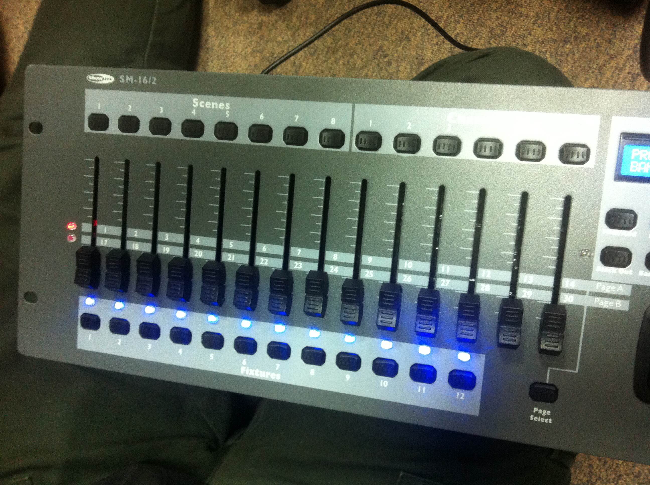

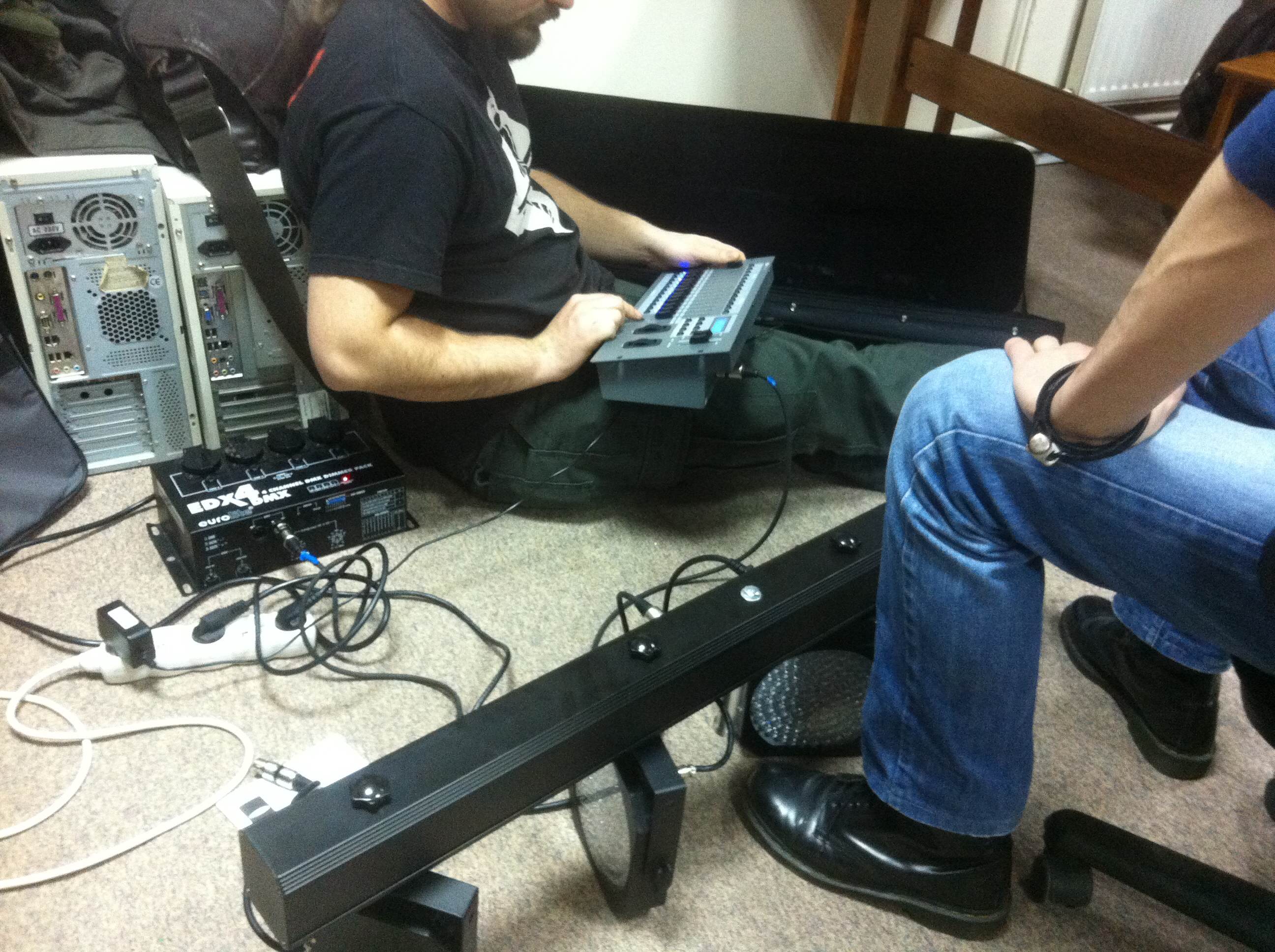

    Mam problem z podłączeniem sterownika świateł.
    Sterownik to Showtec sm-16/2

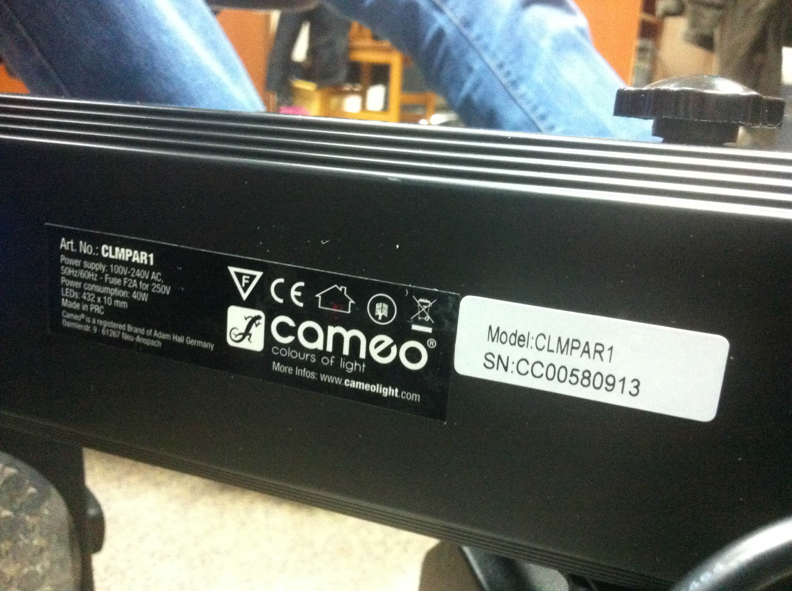

    I Ledpar Cameo CLMPAR1

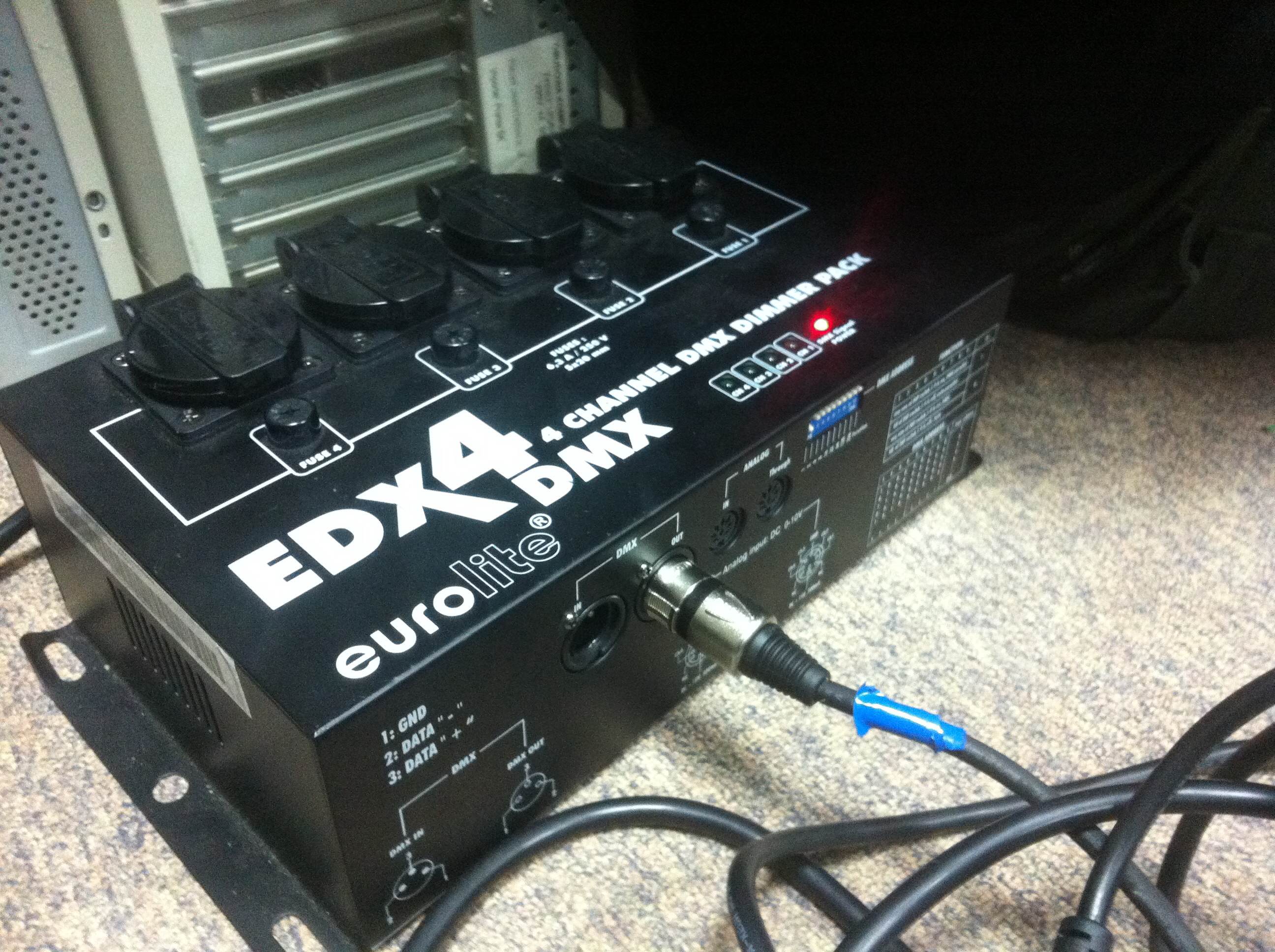

    Posiadam też DMX euro lite EDX4
    Za nic w świecie nie wiem jak to podłączyć, żebym mógł sterować światłami ze sterownika. Instrukcja jest strasznie niejasna i nie wiem jak ruszyć. Czy podłączać sterownik prosto do świateł czy trzeba to zrobić przez tego DMX'a. Czy jeszcze może jakoś inaczej. Byłbym wdzięczny za naprowadzenie mnie jak można to podłączyć by można było regulować światła ze sterownika. Nie mam pojęcia jaki ADDR ustawić na wyświetlaczu świateł, jaki CH (channel). I na sterowniku czy w manual mode, czy w auto mode to powinno działać. kompletnie nie mam pojęcia jak to podłączyć.
    Poniżej zdjęcia tego sprzętu.

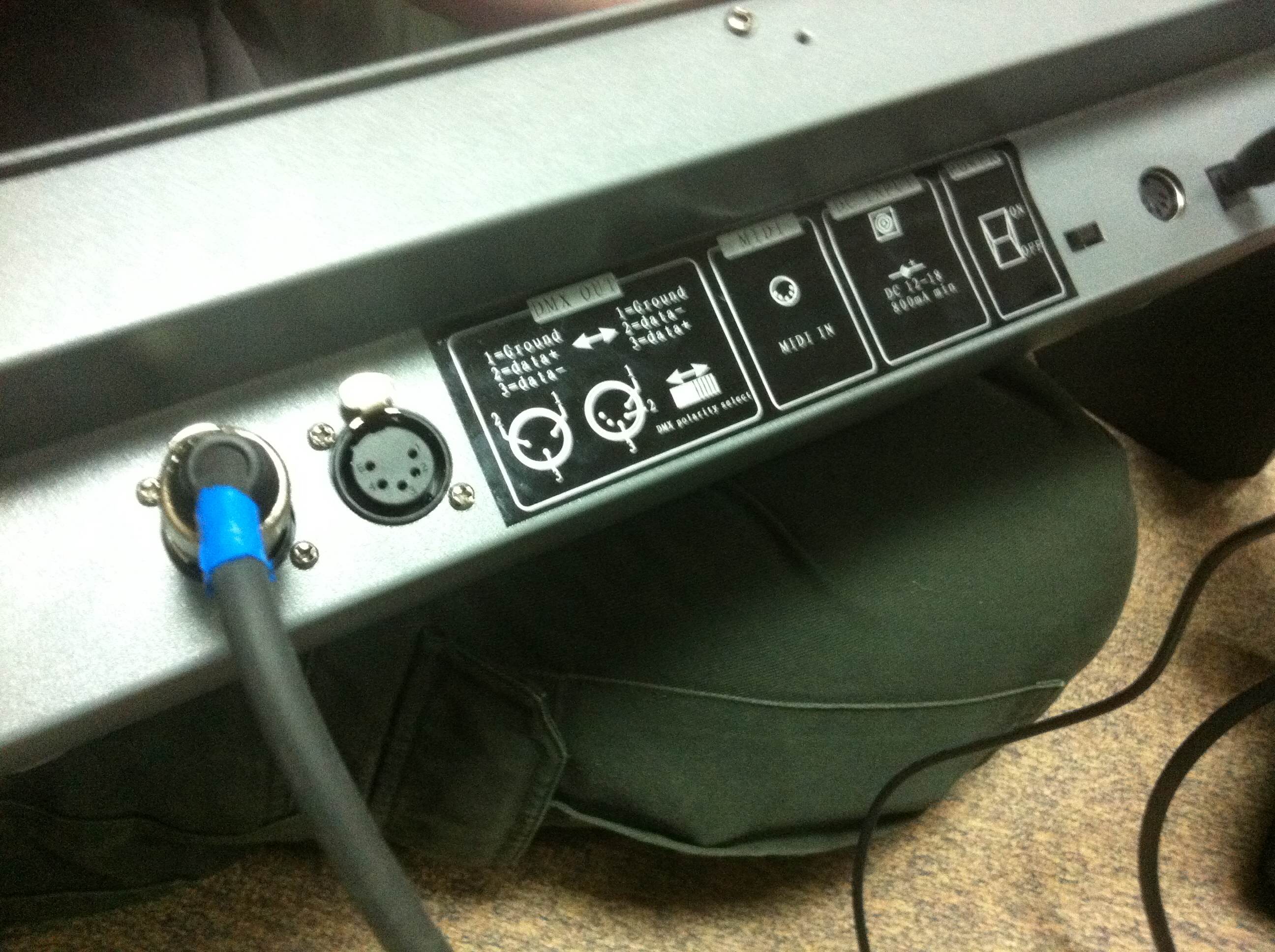

    Po pierwsze połączenia
    DMX OUT Showtec sm-16/2 do DMX-IN Cameo CLMPAR1
    DMX OUT Cameo CLMPAR1 do euro lite EDX4
    (opcjonalnie do DMX OUT EDX4 Terminator DMX)
    Konfiguracja:
    1) SM-16/2
    DMX polarity select w prawo!
    wykonaj RESET
    2) CLMPAR1
    kanał 1
    3) euro lite EDX4
    kanał 33

    Zapomniałem wyedytować posta i napisać, że udało się ;).
    I tak jak mówisz Polarity w sterowniku mnie zgubiło ^^ wystarczyło je przełączyć i światła zaczęły hulać aż miło, i dmx akurat w tym wypadku jest kompletnie nie potrzebny sterownik prosto do ledpar i wszystko pięknie działa.
    Także dzięki za pomoc!
