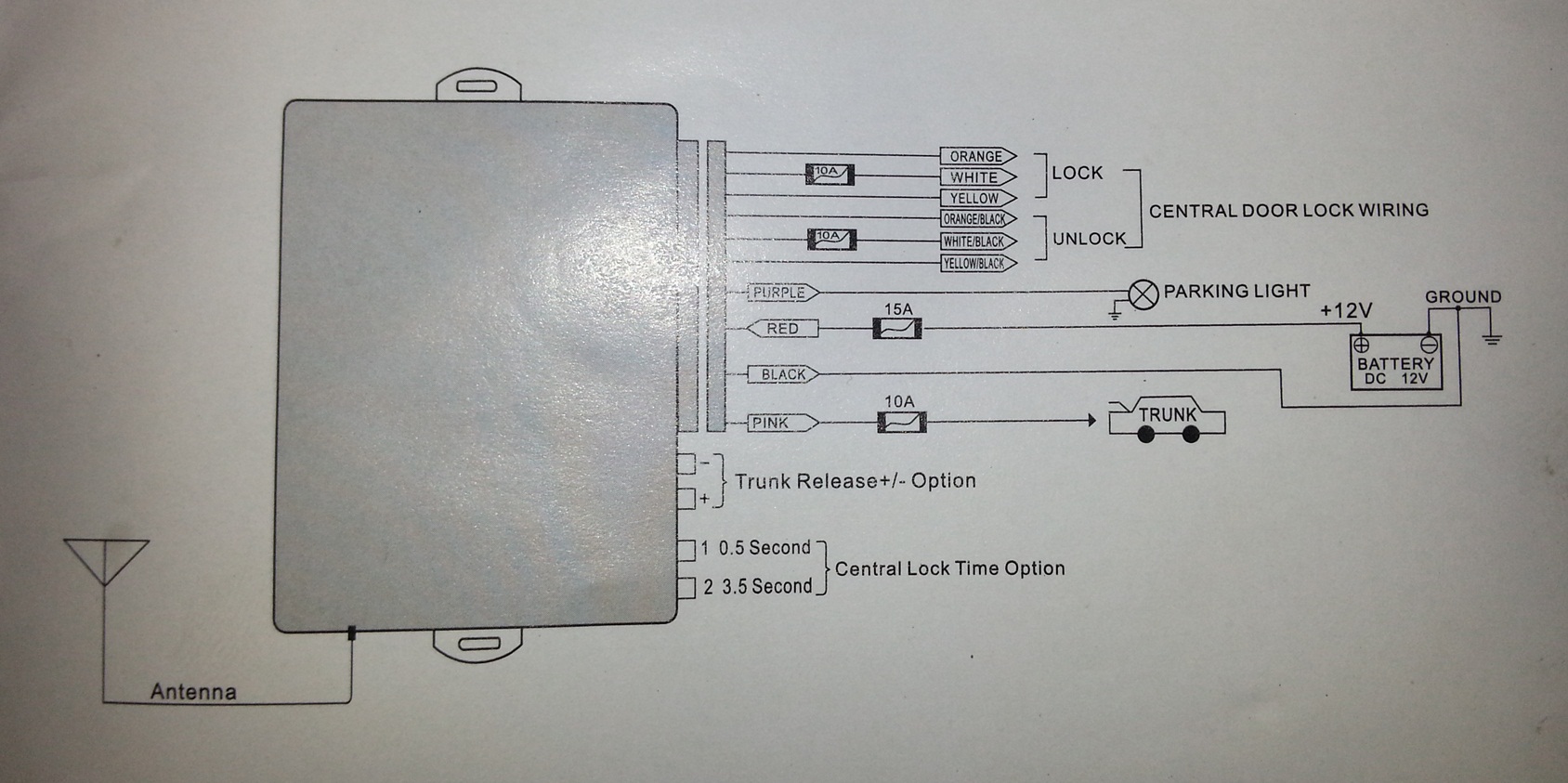

    Witam wszystkich chetnych do pomocy... Duzo materjalow znalazlem jak podlaczyc "uniwersalne" sterowanie centralnym zamkiem ale... Honda Civic 1999 hatchback wersja UK centralny zamek bez sterowania pilotem 39880-st3-e0 Lucas. Nietypowe wtyczki i gniazda i czesciowo kolory przewodow... Dwa dni walki szukania w internecie i podlaczania opadlem z sil ;(
    Kto wie jak to podlaczyc???:
    Opisze kolorami dla ulatwienia (sobie)
    "Nowe" sterowanie z pilota "Uniwersalne"
    -pomaranczowy NC
    -bialy COM
    -zolty NO
    -pomaranczowo/czarny NC
    -bialo/czarny COM
    -zolto/czarny NO
    -czarny (-)
    -czerwony (+)

  • #2 13046751
    cukras
    Witam, wstaw opisówkę albo chociaż jaki model tego uniwersalnego zamka. Jak widzisz na zdjęciu nr 3 tym co wstawiłeś centalny zamek jest sterowany masą (piny 1,4 na centralce w Hani) a więc trzeba się dolutować do tych przewodów. Oczywiście jeżeli twój nowy uniwersalny sterowniczek wystawia "masę" na przewody podczas naciśnięcia przycisku na pilocie. Ale jeżeli wystawia "plus" to trzeba zbutować układzik na dwóch przekaźnikach do zmiany poaryzacji. Chociaż po zdjęciu nr 4 sądzę że ten uniwersalny sterowniczek można konfigurować na tzw. aktywność plusem lub minusem. Wstaw opisówkę albo model tego zamka to będzie łatwiej

  • #3 13047327
    Dr Freeman
    Dzieki za odzew ;) Jak bede mial wolne to sprawdze ;) Tak mozna sterowac plusem i minusem. A tam gdzie napisales "prawdopodobnie wybieram rodzaj sygnalu" To bagaznika opocja na plus albo minus... i jest tam zworek.
    Z tego co zrozumialem:
    - dwa przewody bialy i bialo/czarny ciagne do silownika w drzwiach i tam lacze je "jakos" z czerwono/bialym i czerwono/niebieskim.
    - "Nowa" podlaczam do (+) i (-) Wiadomo ;) gdzies pod deska: czarny (-), czerwony (+)
    - "Stara" centralka zostaje tam gdzie byla (nie tykam).
    -Tak??
  • #4 13048381
    cukras
    Witam, tak jak piszesz. Tylko z tymi kolorami kabli to się upewnij bo niestety moga się różnić nieco ale kostki i kolejność przewodów w kostkach jest taka sama. Plusa sukaj stałego, tam gdzie zaznaczyłem -pamiętam ja z tamtąd brałem. Jedna waga na poprzednim rysunku jak rysowałem zaminiłem sygnały na otwórz i zamkni-takie przeoczenie :)

    j4rekw
    Wczoraj przerabiałem ten temat.
    Sterowanie masą nie działa ponieważ masa musi być podawana przemiennie na 4 i 5 pin w czarnym gnieździe w fabrycznej centralce(licząc od dołu, od lewej). Do tego zmiana musi następować szybko. Podawanie masy na jeden z tych pinów nie przynosi efektu, natomiast bardzo szybkie przełączanie masy z 4 na 5 i odwrotnie, normalnie steruje zamkiem.
    Jedyne najprostsze wyjście to zrobić sterowanie tylko z kluczyka.
    Wtedy najlepiej połączyć wewnątrz nowej centralki(zlutować na płytce)pomarańczowy z pomarańczowo-czarnym do masy, żółty z żółto-czarnym do plusa. Jeżeli chcesz tylko sterowanie centralnym(bez kierunkowskazów itp.), zostawiasz we wtyczce z nowej centralki tylko 4 kable(czarny, czerwony, biały i biało-czarny) i podłączasz je do białej wtyczki ze starej centralki jak na zdjęciu.
