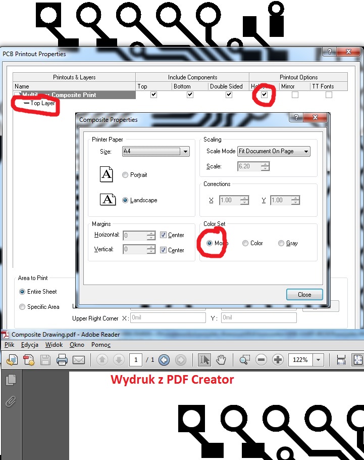

    Chciałbym sobie zrobić termotransfer płytki PCB. Projekt mam w Altiumie. I wiem, że są dwie opcje przeniesienia ścieżek na papier: poprzez Page Setup bądź SmartPDF. Niestety, ani jednym ani drugim nie drukuje mi otworów w padach. W przypadku Page Setup, na podglądzie są otwory, lecz po wydrukowaniu, na kartce ich nie ma(mój kolega też tak miał :/). Druga opcja - smartPDF nawet w pdf-ie nie zostawia mi pustych otworów. Jak skonfigurować smartPDF, aby w pdf była warstwa bottom z otworami? I proszę nie pisać, że trzeba zaznaczyć opcję Holes, bo to nic nie daje. I w dodatku jak nawet zaznaczę w opcjach koloru Monochrome, to i tak w PDF-ie uzyskuję niebieskie ścieżki.

    Do wydruku otworów należy w PCB Printout proporties warstwę Multi ustawić na samej górze . Klikamy na nią PPM i wybieramy Move Up do momenty aż znajdzie się najwyżej.

    no i tak robię. pierwsza warstwa Multi druga Bottom i nie działa. W page setup widać otwory na podglądzie lecz ich nie drukuje, a w smartPDF, w końcowym pdf-ie widnieją tylko pad'y i to kolorowe.

    Poniżej poprawne ustawienia dla wydruku warstwy bottom z otworami Smart PDF.
    Musi być zaznaczone w Include Components Top ,Bottom i Duble Side .
    Warstwy należy ustawić jak na rys.

    no i nie działa. W PDFie wyświetla mi tylko pady:/

    Pewnie masz wyłączone wyświetlanie warstw. W tym oknie którego screen wrzucił kolega wyżej, kliknij dwukrotnie na warstwy top/bottom layer i zaznacz wszystkie opcje na "Full" :)

    Zrób proszę poprzez File->Print Previev z ustawieniami takimi jak na obrazku poniżej. Ważne żebyś w Page Setup pod prawym klawiszem zaznaczył Color Set na Mono. A w Configuration... pod prawym klawiszem pozostaw tylko warstwę miedzi (TOP lub BOTTOM). Na dole obrazka masz wydruk z otworami do PDF - powinno działać.
