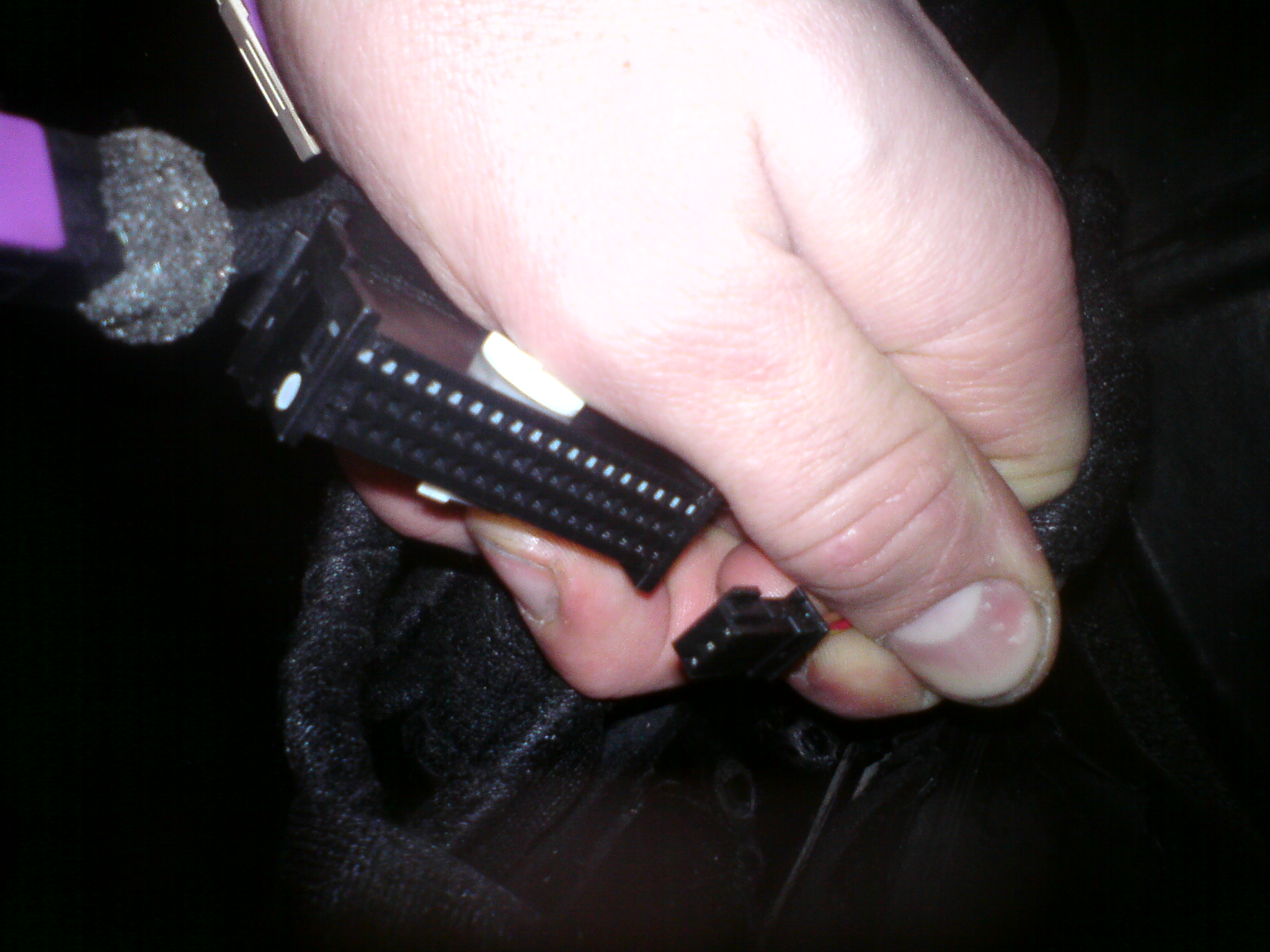

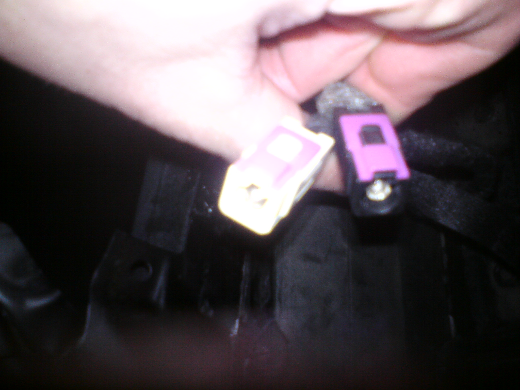

    Witajcie forumowicze. Znalazłem w bagażniku z lewej strony schowane i zawinięte wiązki przewodów: pierwsza wtyczka biało-fioletowa jakby antenowa. druga czarno-fioletowa również chyba antenowa, trzecia wtyczka z trzema przewodami na 3 piny i czwarta wtyczka szeroka na 54 piny po 18 pinów w 3 rzędach. Czy mógłby mi ktoś podpowiedzieć od czego są te wtyczki? Czy jest możliwość podłączenia pod nie zmieniarki cd? Prosze o pomoc! :D

    W E36 w bagażniku po lewej stronie był schowany telefon (centralka), a słuchawka była w podłokietniku.

    czyli nie ma możliwości raczej podpiąć pod któryś z nich zmieniarki cd?

    Podpiąć możesz ale działać nie będzie:)
    Krótko odpowiedź:Nie
    pozdr

    to jak zrobić żeby działała? trzeba nowe przewody poprowadzić od radia?

    Tak jest!

    Sterownik N28 odbiornik GPS
    Bzdura .
    Ta duża jest o modułu telefonu .
    Ta mała 3 pin może być jedną z dwóch od zmieniarki .
    Jakie radio jest w aucie ?

    radio na kasety z małą nawigacją

    Radio na wtyczkę BMW z tunerem w sobie czy na niebieską wtyczkę z tunerem w bagażniku ?
  • #16 13055261
    marcin2816282
    w bagażniku jest tylko to co na zdjęciach, duża wtyczka jest czarna, i nie ma tam żadnego tunera
