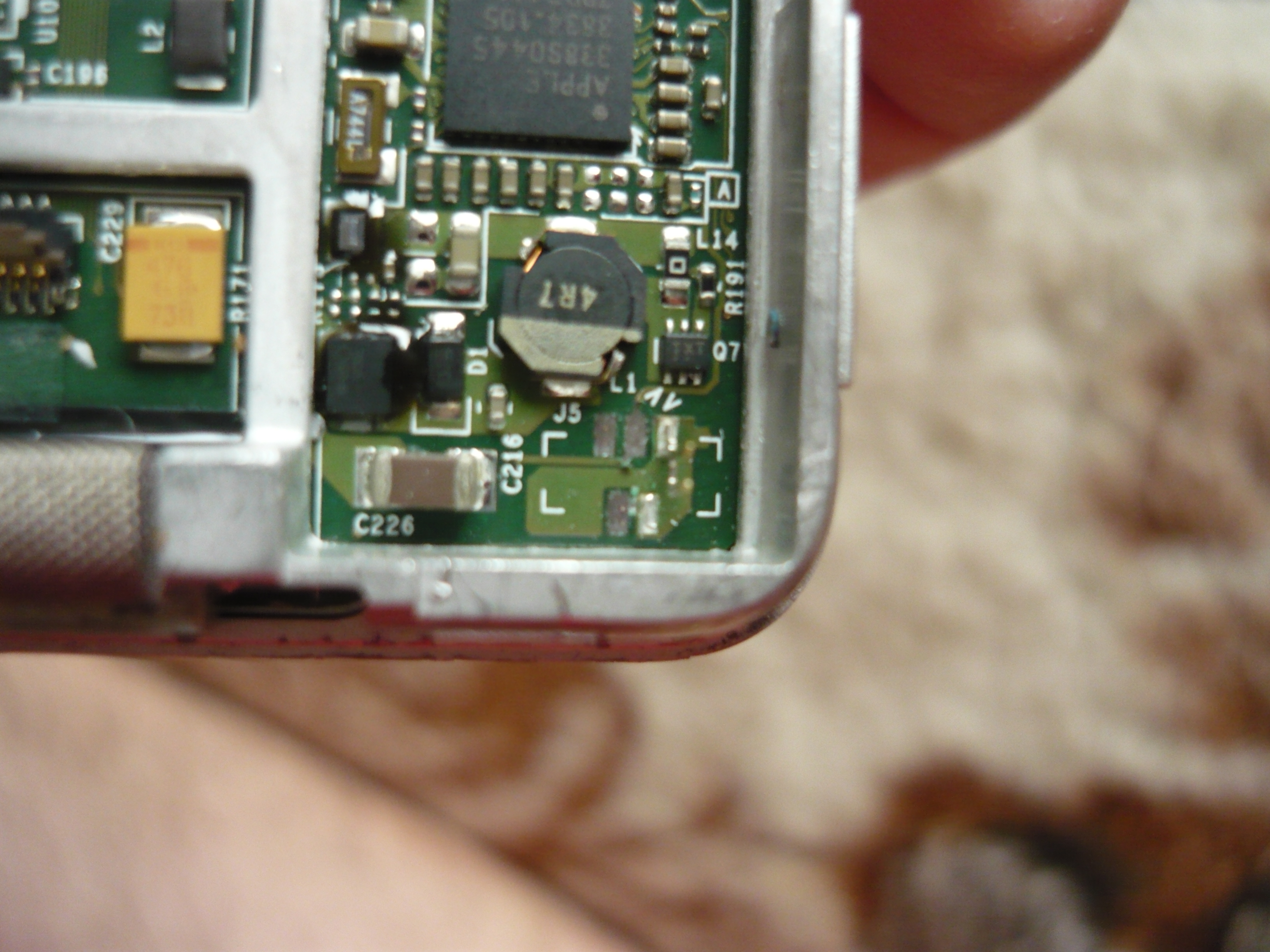

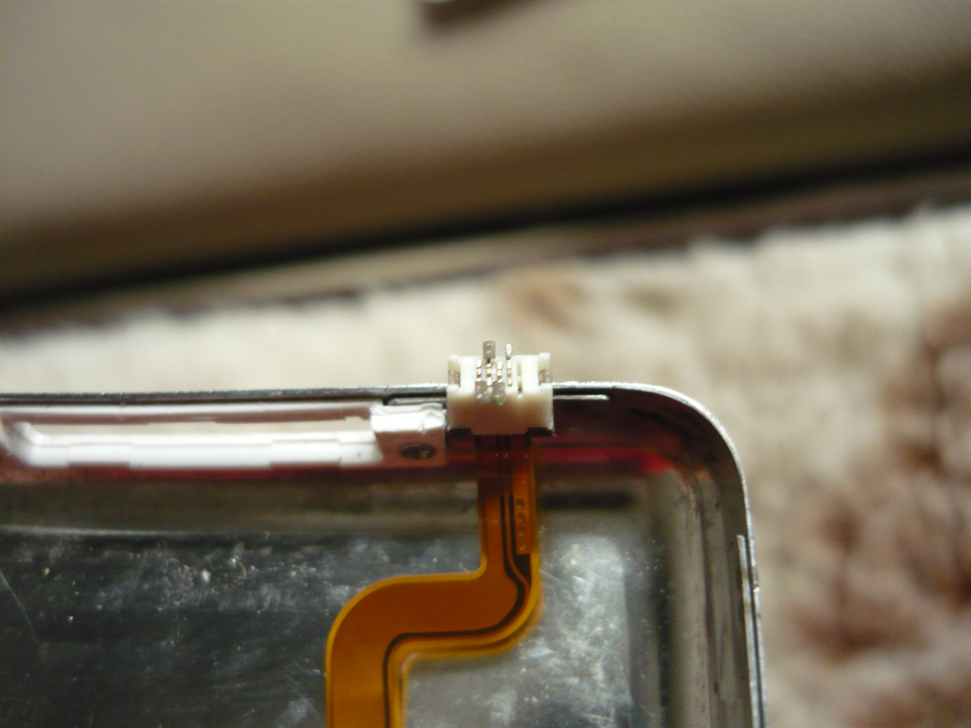

    Witam wszystkich
    Udało mi się dostać po dobrej cenie Ipoda Classic 6g. Na wstępie zauważyłem że ekran jest do wymiany. Kupiłem ekran, rozłożyłem Ipoda i tu zaczynają się problemy. Gniazdo w które wchodzi taśma od baterii zostało wyrwane. Niestety 3 pady zostały odklejone od PCB (zdjęcia poniżej). Nie wiem czy jest sposób na przylutowanie ich z powrotem czy przyklejenie. W jaki sposób mogę naprawić te usterkę?

    Troszkę byłoby przy tym zabawy, ale jest możliwość naprawy. Kwestia zdolności manualnych, sprzętu i cierpliwości. Dolutować przewody do urwanych padów i następnie do złącza.

    A lakier przewodzący prąd?

    Nie do końca trafny pomysł.

    Ok a zatem spróbuje twojego sposobu z przewodami tylko nie wiem czy do padów czy do oskrobanych ścieżek?

    Co da rady - to do padów, reszta do ścieżek.

    Płyta główna poszła na śmietnik. Temat do zamknięcia.
