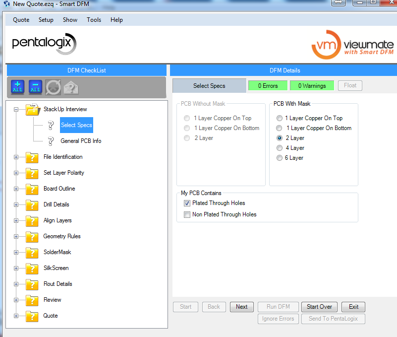

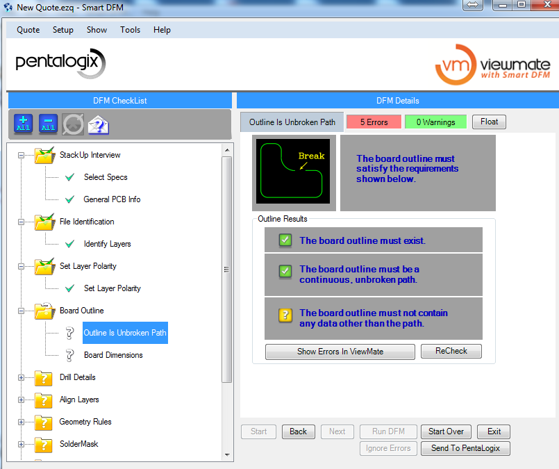

    Wrzuciłem pierwszą lepszą paczkę swoich gerberów, uruchomiłem smart DFM. Utknąłem na problemach z outlinem. Da się jakoś to zignorować i przejść do dalszej analizy? Na tę chwilę klawisz next nie jest aktywny.
